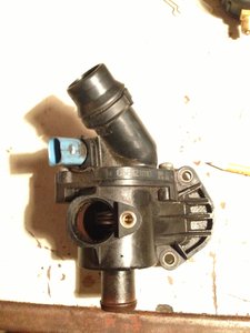

    Да вот же он
    https://a.d-cd.net/8b9787cs-960.jpg
    Фото не мое, сегодня отсниму который у меня валяется, но там точно так же лазером выгравирован оригинальный номер и температура открывания.

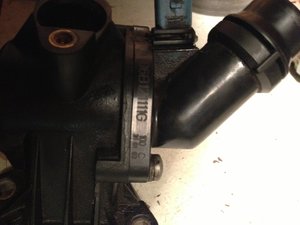

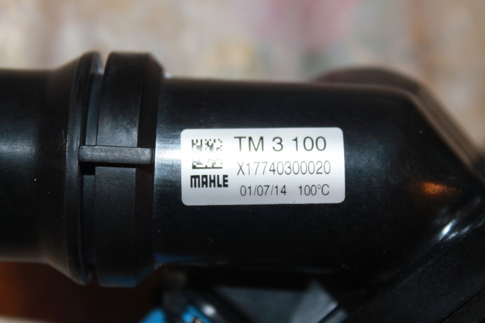

    Ловите фото термостата. Все бирки присутствуют на фото.
    А теперь объяснение "грамотному" от "недоучки".

    Это фото мое, сегодня сам делал. Термостатов этих не один у меня в коллекции.
