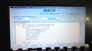

    В последнее время стала вылетать ошибка 01435 - датчик давления 1 в тормозной системе - G201

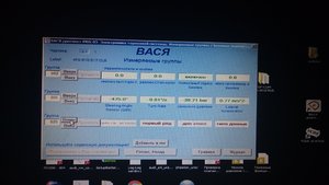

    Ну тк вот, что было замечено: нормально датчик давления в тормозной системе показывает от -0,3 bar до +90 bar, на педаль нормально отзывается, нажал педаль сильно +90 bar, еду на малом газу (-0,3 bar) - (+0,5 bar), но заметил что иногда датчик падает в (-37 bar), DSC_0899.JPG
    причём когда машина стоит на драйве и нога на тормозе, не сильно, но тормоз держу, чтоб на паркинге не ехала...
    Я думаю, что либо глючит датчик, либо проводка.

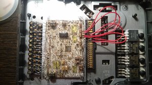

    Эти контакты на всех блоках BOSH отлетают. Я на своей уже восстанавливал такие провода 4065dcu-960.jpg . У меня глюк был при прогреве под капотного пространства выдавал ошибку на панель и после хороших колдобеннах иногда пропадал.

    Похоже, мой блок тоже приехал? ошибка G201.
    01435 - Датчик давления 1 в тормозной системе (G201)
    012 - Сбой в изоляции эл.цепи - Не постоянный
    Машина A8 D3 4.2
    У меня прыгает после прогрева до 291 бара. Пропаивать блок?

    Питание на датчик приходит, показания в 5 канале - нормальные, еслиб не заскоки до 291 бар периодически. Происходит по мере прогрева. Спецы говорят, что при нагреве с контактами беда.

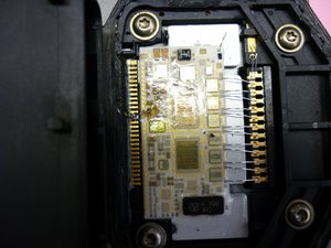

    Один маленький совет...
    Когда будешь искать оторванные, будь осторожнее.
    У меня к примеру, был оторван только один, но пока искал и паял оторвал ещё 3 !
    Подозреваю, что изначально проблема у всех только в одном контакте, но пока тестируют и паяют отрывают очень много.
    По этому, если нет желания перепаивать весь модуль, будь аккуратен и не качай контакты за зря :)

    Я бы тоже сперва посоветовал просто пропаять оторванный проводок. там в геле вся плата и что весь гель снимать чтоб пропаять всё? Пока снимешь этот гель сам половину оторвёшь!
