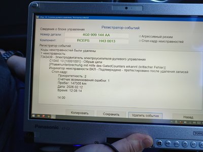

  17. Audi411
    Audi411 Новичок
    16 фев 2026
    7
    Добрый день всем! Прошили рулевую рейку. Прошивка слетела через две недели.обследовали рейку всё рабочее воды нет окисленний нет, подскажите пожалуйста куда дальше копать?электронщики говорят только менять рейку, ставить б. У восстановленную. Без гарантии

  20. Melkon&Ratkov
    25 фев 2014
    8.692
    Он же вам пишет обрыв по моторчику - какие прошивки этому помогут ?
