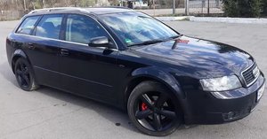

  17. Вадик хохол
    Вадик хохол Новичок
    22 июн 2020
    1
    Украина
    Идея отличная, попробую завтра сделать так же, но еще есть предположения на счет уровня дорожного просвета, так как молодой бывший владелец поставил 17ые диски, с узкопрофильной резиной, может из за этого и барахлит, ниже опустится не может мол. Ну не знаю скажу коль что.
