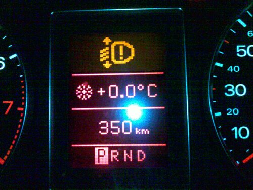

    Народ помогите, ехал сегодня, все было нормально, потом на дисплее появился оранжевый значек см. фото. что "Неисправность динамического регулирования угла наклона фар" Заглушил, завел, фары не бегают. Забил и поехал, и минут через 10 значек пропал, фары заработали. Но мин. через5-8 опять загорелся. Домой ехал около часа, и неисправность то проподала, то появлялась в новь. При этом когда значек исчезал, при заводке машины, фары бегают, а если горить то нет. Что и где рыть в такой ситуации? :mad:
