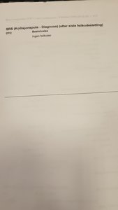

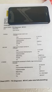

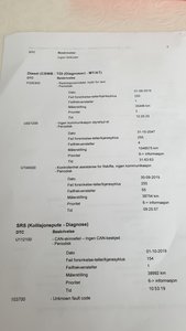

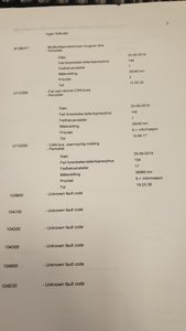

    Всем привет. Вот пришла и моя очередь регистрироваться))
    До этого с моей машиной Audi A5 3.0 TDI 2017 были иногда мелкие проблемы, но о в целом все радовало. Но вот вчера заводя машину утром получил жёлтый треугольник(дальше ЖТ) Audi Side assist:Неисправность. На сервис. Потом выехав на большую дорогу ошибка пропала, через час появилась опять и так же успешно пропала. Но приехав в свой городок система сошла с ума- иногда ЖТ появлялся и пропадал, иногда жёлтые лампочки на боковых зеркалах сами зажрались и тухло, иногда несколько раз подряд. Сейчас ошибка выпадает через раз и иногда зажигаются и гаснут лампы side assist на бок.зеркалах. был на сервисе "показали такие ошибки". Это норвежский язык, сори)
    Не было бы большой проблемы, но официал находится в 500 км от меня((( интересно услышать ваше мнение
    Насколько я понял, то ошибок SRS (подушка безопасности) больше нет, их удалили. Но вот CSWB...((
