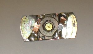

    По поводу ремонта клапана:
    1- Порвана сетка на входе клапана, всё забито углем, клапан есесенно постоянно открыт. Ремонт-аккуратно вскрыть по шву ультразвукового сварного шва, почистить, посмотреть целостность пластинчатой пружины, собрать, сварной шов корпуса прогреть паяльником до полной герметизации.
    2- Сломана пластинчатая пружина. Ремонт-разобрать (см.выше), удалить остатки пружины, с помощью флюса для пайки сталей (купить в хоз.маге, продаются во флакончиках по 20 мл) облудить участки для пайки, напаять диагонально пластинки (изготавливаются из контактной группы подходящего реле), отрегулировать, собрать.
    P.S. прекрасно работает, пока правда полгода, дальше посмотрим...
