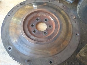

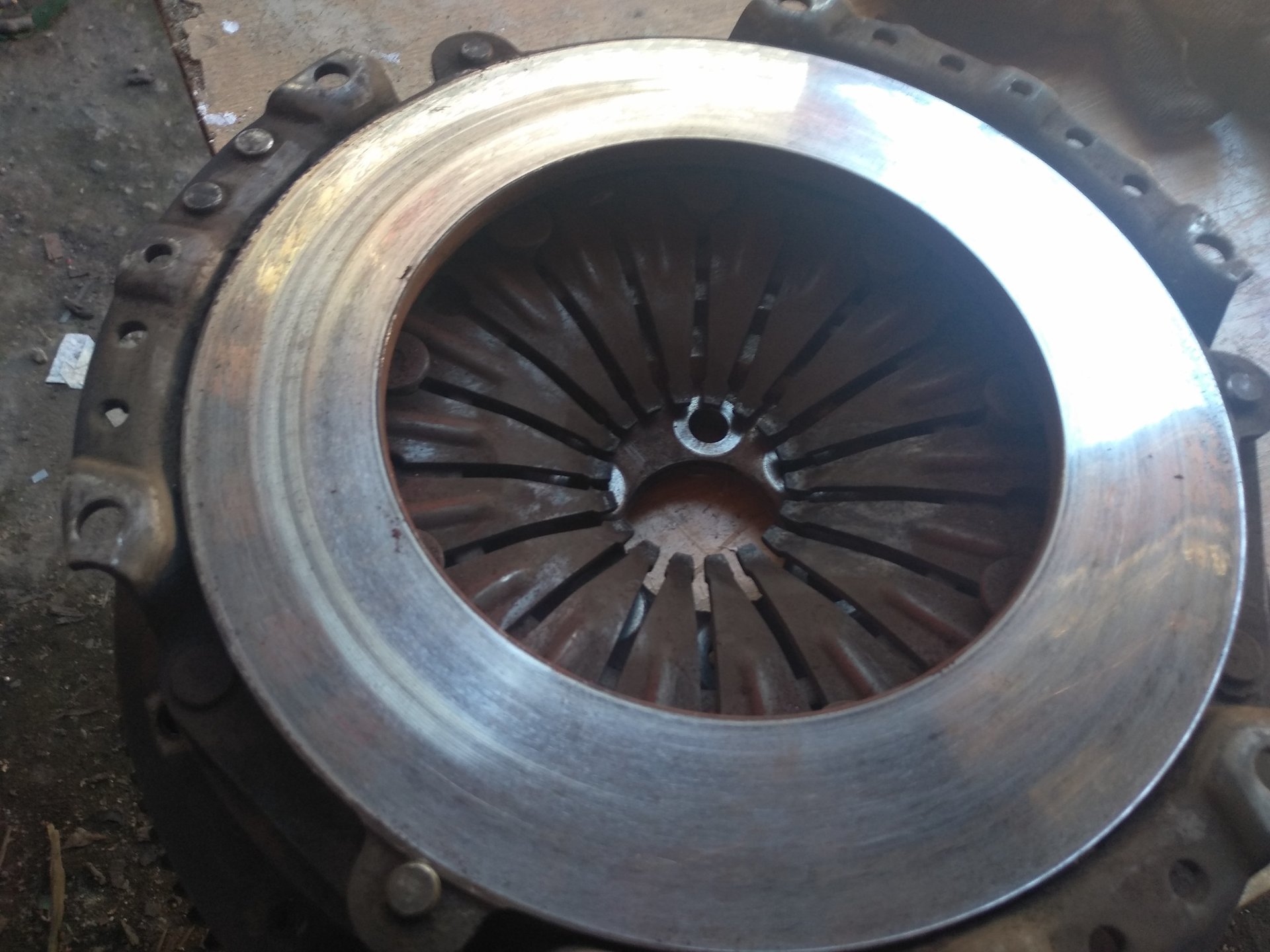

    Артикул Крфта больше не нужен. Попались слегка б/у маховик с корзиной. Диск и выжимной у меня были. Поменял. Сцепление мягкое. Работает отлично. Я уже забыл как трогаться без расколбаса. Снял вот такие маховик и диск IMG_20190824_115137.jpg IMG_20190824_115442.jpg . Видно что работало неравномерно. Почему так? Может попало что? Венец хороший , а у меня есть отличный маховик с отколотым венцом. Поменять можно?
