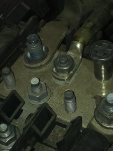

    Нешел проблему. Она была в мастерах моего любимого VAG-Service....

    Как я понял клемма не закручена, отсутствует Гайка.

    у меня картинки не открываются, не вижу. но у тебя там почему то 2 кабеля. на сколько встречал то всегда один кабель с гены плюсовой идет. а он у тебя прикручен, что за второй кабель?

    не толстом кабеле гайки нет. на тонком гайка наживлена только. это клемник под капотом который. 1000 км после сервиса так проехал...

    А вот так?

    Вот теперь вижу, спасибо. да , это место под капотом. теперь понятно.
