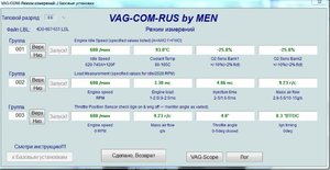

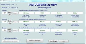

    Вот имею оригинальный MAF (расходомер) и на разборке ещё б.у. с другой машины взял... посмотрите на показания ВАГ ком.. который из них более живой, или они оба дохлые...?? могут ли из-за этого обороты плавать и машина очень редко, но глохнет на холостых... где искать, что смотреть?

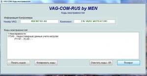

    Ещё нестираемая ошибка, при заведенном двигателе... куда копать подскажите...
    Ещё я месяц назад дроссельную хотел снять, но не смог снять - головка слизана была у болта одного..я на месте почистил как мог... вроде стало получше на время.. ну чек на приборке около тыс км не загорался точно... теперь каждые 20 км загорается... Стоит ли ехать к механику, чтобы он попытался снять дроссель и вычистить его...
    Посмотрите по картинкам какие показания отклонены от нормы..
    Спасибо

    По мне так оба дохлые. Откуда такой расход воздуха у обоих на ХХ?. Соответственно время впрыска тоже большое. Лямбды обе в минуса на максимум ушли. У меня при таких показателях, она вообще тронутся не могла с места. Тупо тряслась, колотилась дергалась и умирала. У меня глючил именно расходомер. Если я не прав. То плиз , спецы , поправьте.

    Замеры с включенным кондеем? Разница с ним и без очень сильная ...
    По дохлости - второй очевидно хуже.

    Да, кондишка работала только потому что без вкл. кондишки при заведенной машине не коннектится ваг ком к двигателю... а то что у дросселя градус большой это ничего?

    значения количества воздуха на ХХ примерно до 4 г\с у вас и 9 и 16 это швах.....бензин нверное шрет конкретно
