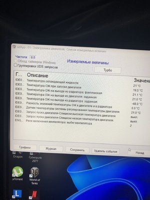

    Запрос на включение вентиляторов? Как его посмотреть?это на холодную

    image.jpg На этих пораметрах включились оба вентилятора
  16. Melkon&Ratkov
    25 фев 2014
    8.692
    Ну и какие выводы делаете ? Т на выходе из двигателя запрос/факт совпадают ?

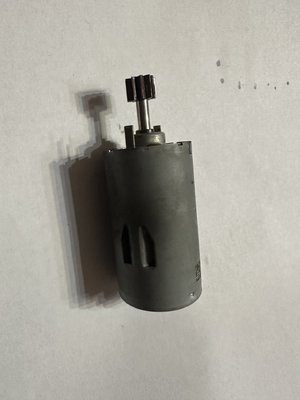

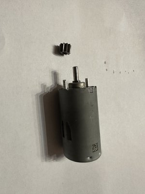

    Снял сегодня термостат .
    слетела маленькая шестерня с моторчика
    Как ее уплотнить-
      331,7 КБ
      20

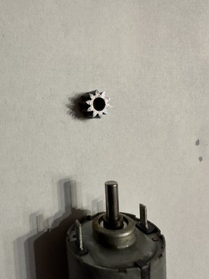

  18. Zhovtanyuk
    Zhovtanyuk Участник форума
    15 янв 2012
    258
    Q7 4.2FSI 07г.
    На какой клей ее посадить????
      225,9 КБ
      17
