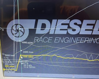

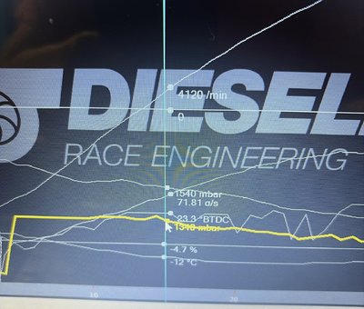

    Недодув A4B6 1.8т.q AMB, заменил турбину (Китай), вкг убрана, билдер новый работает, n75 клапан рабочий, дыр во впуске нет, вопрос такой снял логи она дует 0.35, а должна дуть 0.6, эбу запрашивает 1600, а дует в пике 1350 а после 4к оборотов вообще сдуваться начинает, лямбда в минус уходит моментами что может быть ?
    Думал вестгейт поджать, но снял с него трубку вакуумную аккуратно проехал посмотрел, надув 1 бар, надуло почти моментально ну естественно ошибка по передуву выскочила, больше ничего и не пробовал. Есть предположения ?
    Фотки логов кривые конечно, пока что нет возможности переделать, просто создал тему если вдруг кто-то что-то подскажет.
