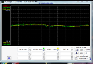

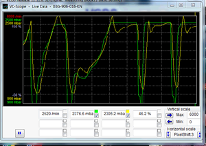

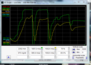

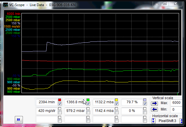

    Хочу поделиться как я решил проблему недодува турбины, так как сам многое учусь на форумах. Спасибо людям которые делятся информацией и решением проблем. И так начнем. Автомобиль audi а4 avant 2007г. (Немец) пробег 197819.
    Ошибка: Найдены неисправности:
    000665 - Регулир.давл.наддува
    P0299 - 000 - выход из диапазона регулиров. (Меньше нижн.предела) - непостоянно
    Стоп-кадр:
    Статус неисправности: 00100000
    Приоритет неисправности: 0
    Частота появления ошибки: 7
    Индекс забывания: 255
    Пробег: 197819 km
    Отсчет времени: 0
    Дата: 2018.03.25
    Время: 13:00:21
    При езде был недодув от 0.3 до 0.7 mbar.
    До 2000 тыс / об. турбине не дула вообще. При заданных 1100-1200 mbar давление было в районе атмосферного 0,950-0,980
    Что сделал я:
    1. Сделал опресовку впуска, вакуумных шлангов. С этим проблем не было.
    2. Заменил датчик наддува турбины, так как занижало давление ниже атмосферного на 0.2 mbar, но проблема осталась. Но недодув тулбины уже стал 0.2-0.6 mbar.
    3. Заменил клапан N75 на новый - оригинал, лучше от этого не стало, все равно вылетала ошибка, пропадала тяга - недодув остался.
    4. В последнюю очередь решил отрегулировать шток на актуаторе турбины, а именно "укоротить". Сначала закрутил регулировочную гайку на 3 оборота 360. Результат - недодув 0.15 - 0.3 mbar. Затем подкрутил еще на 3 оборота 360. Результат - недодува нету, машина ракета, ошибки нету. Давление турбины соответствует заданному.
    Вот так, потратил кучу денег, а нужно было толь подкрутить гайку. Видимо потому что лично у меня на турбине лапка геометрии имеет люфт со штоком актуатора.
    Графики до и после ремонта - при старте и при движении по трассе.
      46,9 КБ
      144
      42,5 КБ
      158
      41 КБ
      158
      35,3 КБ
      121
