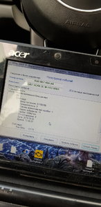

    После попытки активировать MKE в Gateway появилась ошибка 03175 - Недействительный блок данных. Пытался активировать VCP. В том контейнере не оказалось скрипта для отмены данной функции. Теперь ошибка висит. Как её убрать? Может как-то можно сбросить параметрию gateway? Или перепрошивка гейта?

    параметрию искать.

    Где её искать-то? А сбросить никак?

    У официалов. В свободном доступе не найдете. Или VCP трясите.

    Для RMC есть как минимум 3 zdc-контейнера. Для A1-Q3, для А6 с 182 головой и для RMC Navi с 193 головой. В одном из них точно есть MKE_Off.

    Мне нужно не в RMC исправить параметрию, а в Gateway. А для RMC подходит от А6, но там нет DATA_CAR_VIN_OFF, который мне так нужен:(

    Для гейта, к сожалению, zdc нет. Жаль, что в VCP нет логгирования или создания резервной копии. Может попробовать галочку поставить erasefullmemory?

    Проще всего сделать SVM. И для активации MKE не надо было параметрировать гейт, это где-то в адаптациях живёт.

    А для этого нужно иметь оригинальный ODIS...

    Для этого надо просто заехать к дилеру.

    Проблема в том, что до ближайшего дилера 650 км;)

    Еще раз напишу - обращайтесь ... Найдите VAS5054A и стучитесь за офф онлайном к нам .
