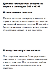

    и какой результат на лицо? какая симптоматика проблемы, давайте уж разберемся, на что влияет этот датчик?

    как мы видим, ничего страшного даже при отсутствии сигнала не случится, а у вас сигнал думаю что был.

    каких убеждений? я вам привел скриншот из программы самоубочения персонала (SSP) для VW\AUDI. Там русским языком написано для чего этот датчик. И что будет если он не работает. Он либо работает либо нет, плохо работать он не может. Вас просто развели на деньги, мыть датчик t воздуха наиглупейшее занятие, что говорит только о "профессиональности" сервиса где вы были.
