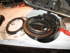

    Ребята подскажите пожалуйста порядок сборки вот этой муфты.Все разобрал -поменял фрикционы и собрал-первая и задняя безупречно а вот второй и третьей нет

    Там дело в том что с внутренней и с внешней стороны стоят толстые металлические кольца с зубцами( на фото видимо верхнее откинуто и лежит рядом) между ними стоят стальные диски и фрикционы.Так вот с какой то стороны фрикциона нет а стоит сразу стальное кольцо.А вот с какой изнутри или снаружи-не помню
