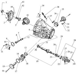

    Заехал вчера на яму..............опять течет и капли масла в том же месте висят
    осмотрев сегодня все с пристрастием я пришел к выводу что вокруг сальника все сухо.А течет по ходу вот из под вставки под номером 18
    И как ее вытащить не пойму

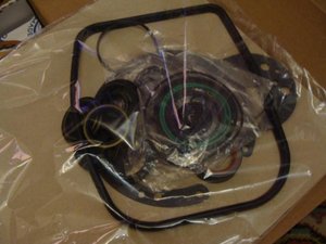

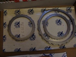

    Воощем наконец то прикупил запчасти на abtomat.ru
    Стоимость комплекта мастер кит 4210руб .В Калининград прислали через 2 дня
