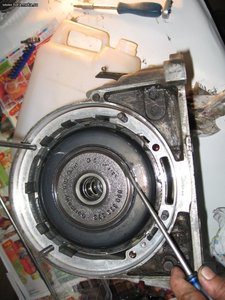

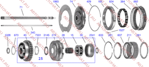

    Еще вопрос-вот тут на фото Вы снимаете стопорное кольцо.
    Я собираю коробку и обратно поставить стопорное кольцо не получается.Только вытащив целиком эти две части можно вставить стопорное кольцо а потом уже одеть эту штуку целиком.
    Так должно быть?
    И вот на рисунке она тоже сразу в сборе показана под цифрой 74

    Да. Так быть и должно, я снимал сначала - когда разбирал.
