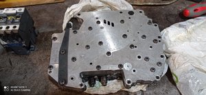

    А вот и гидроблок. За два года трижды поменял жидкость. Один раз полностью. Опять снимал, корпус был разрушен. Пробежал около 60к км. Первый раз он был намного грязней, прям в разы.

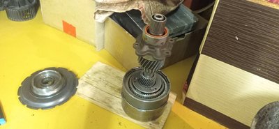

    Добавлю. Тот прикол с разрушенным стопорным кольцом. Износ цилиндра и разрыв манжеты. Повторюсь, при этом всё работало. Чтоб выбить донорский, пришлось задействовать болгарина. Видимо, электролит с АКБ подтекал и подзакозлил крышку поршня, ещё насквозь до прокладки поддона был корпус съеден в области между двух нижних болтов крепления защиты АКПП. Как раз под АКБ. Вот.

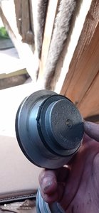

    Кто-нибудь сталкивался с этой втулкой? Турбинный вал по ней вращается. В наборах их нет. 010

    Кто-нибудь сталкивался с этой втулкой? Турбинный вал по ней вращается. В наборах их нет. 010. На схемах она под номером 032. Каталожный номер неправильный. Размеров нет нигде, будто в природе не существует. Есть у меня. 24,1/22,1/12. При усадке становится 24/22. Сам вал 21,9. В сторонних каталогах тоже нет.
