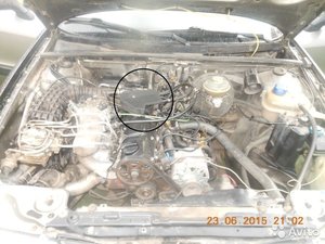

    А трос кикдауна ведь регулируется также и наверху машины, не так ли?
    вот тут под пластиковой крышкой :shock:

    На фото инжекторная ауди. У меня карбюраторная. В ней есть трос с селектора передач на коробку, с педали газа на коробку, с коробки на карбюратор. Всё, больше никаких тросов нету. В общем, если уменя есть трос кикдауна, то расскажите где он и как его проверить.

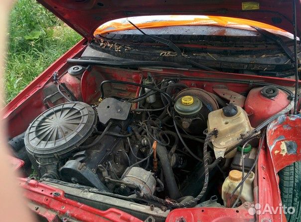

    фото для примера.
    У меня тоже карб и есть такая же баклуха под кожухом
    ещё один пример, но уже карбовая

    а трос кикдауна - это и есть трос, идущий вниз на коробку
    Просто сделано так, что педалью ты натягиваешь ДЗ и одновременно тягу на коробке.
    Всё это - через бобину под пластиковым кожухом

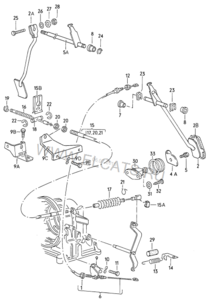

    Давайте уточним. У мена с педали газа тросик идет на коробку к тяге, от другого конца тяги коробки идет тросик на ДЗ карбюратора.
    По вашему получается что с педали газа тросик идет на ДЗ карбюратора через эту черную шутковину и с этой черной штуковины спускается трос на коробку, так?

    да.
    С педали вверх на баклушу.
    А с баклуши на карб и на коробку.
    Вроде так

    Хмммм, у меня трос идет с педали газа к тяге на коробку, с другого конца тяги трос идет на ДЗ карба. Никаких баклуш нету. Может её снял предыдущий хозяин когда ставил восьмерочный карб? Но со старой коробкой ведь работало всё ок.
    Вот картинка с www.elcats.ru
      70,1 КБ
      62

    У 7aniki бочка B3, он дает советы, опираясь на то, что видит в своей бочке. Вашу B2 82-го года он, вероятно, в глаза не видел. Так что это не последняя инстанция. Запросто может быть, что Вы будете искать "баклушу", которой отродясь не было на Вашем автомобиле.

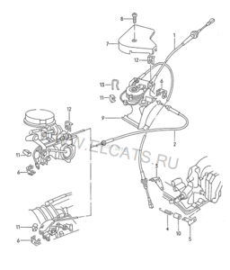

    может баклуша от круиз контроля стоит.

    Думаю что вы правы, вот картинка от Ауди 80 88г.в. Черная баклуша под номером 7:

    Рад, что разобрались!
