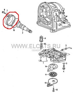

    Добрый день! А мануала в нете и на форуме про разборку и зборку редуктора(дефферинциала) от трехступки АКПП ни кто не встречал, если можно ссылочку пришлите! Гул при сбросе газа на любой скорости как у автобуса Лиаз. Звук из редуктора при вывешеных колесах! Возможно продам коробку без редуктора за 7000р!

    При замене шрусов или пыльников лучше менять, снимаешь шрус внутри чашки болт откручиваешь и вынимаешь полуось-чашку и видиш сальник который меняешь номер сальника вроде бы на B заканчивается у меня, они как раз 2шт. новых остались.

    сальник поменял сам.А вот стук-толчек -удар остался-может кто подскажет куда смотреть?

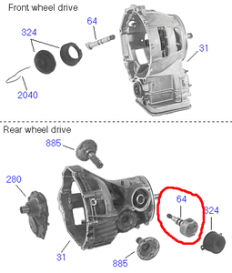

    всем привет! уменя проблемка открытился привод шруса, и машинка вситала на светофоре , я ее тихоньк откатил к обочине, и заметил что шрус сдвинул крышку которая под номером 64, что она выполняет в каталогах ее не нашел нет на ней номера, что ето кто подскажет? самое главное прикрутил шрус, оп а машинка стоит на месте не реагирует на селектор что может быть, еще из под этой кришечки побежало масло, что это подскажите? с чего начать рыть?

    Прошу помощи, у кого есть в запчастях крышка которую у меня пробило открутившимся болтом шруса, под ней регулятор переключения передач, у крышки номер 089 325 371 A, я ее заказал в экзисте но еще не платил стоимость е е новой 700р, может у гоко валяется коробка с ненужной крышкой! вот на картинке видно
