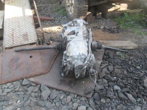

    AudiCabrio 2.3NG93
    вот редуктор коробки 089

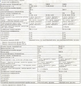

    Леонид, посмотрите эту картинку, здесь есть коэффициенты передач для некоторых 087 и 089 коробок. У вас есть такое?
    У меня вот за ночь вопросы родились:
    1. Может гидротрансформатор плохо передает вращение потому что он плохой или потому что в нем низкое давление масла?
    2. Можно ли те шестерни которые 39/12 установить в мой редуктор от коробки ЕТ в которой стоят шестерни 43/11?

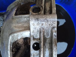

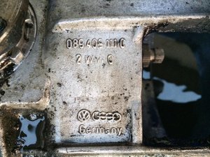

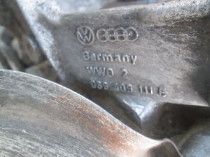

    Вопрос по коробкам. Все ли 087 имеют радиатор? Если да, то уменя нету радиатора и тогда у меня нынешняя коробка не 087. А вообще постараюсь как можно быстрей найти буковки на редукторе чтобы не гадать

    можно.39/12 передаточное число-3,25 ,43/11-ПЧ-3,90 чем менше ПЧ,тем быстрее бежит.но есть две или три модификации корпусов(картер) главной передачи.они отличаються длиной,естесвенно-длина входного вала и вала масленого насоса разные.всетаки-убедись,буксует ли на третьей?
    на заднем ходе,давление включения муфты выше 1,5 раза.муфта для третьей и заднего хода одна и таже.
    ГДТ здесь не причем,хотя-если в нем оборвана обгонная муфта,будет вялый разгон,но это только в теории.я это не встречал.

    нр всетаки в его стояла ГП с ПЧ 3,90 - это большое число,по сравнению с ПЧ 3,25 он теряет 20% СКОРОСТИ,может у его диски на 16,но врядли

    На старой коробке по документации ПЧ ГП 3,90(43/11) и ездил 100км/ч при 3000 об/мин, а на этой максимум 70км/ч, занчит еще большее передаточное число??? В общем если получится, то я сегодня вечером беру бутылку растворителя, тряпку и иду искать буквы на редукторе. Иначе мы будем очень долго гадать что да как.
