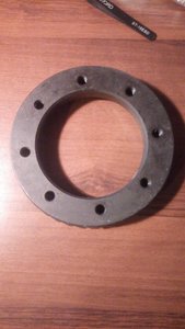

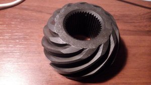

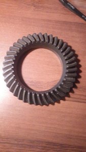

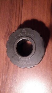

    Интересней по каким критериям выбирались шестерни главной передачи.
    У ET- передаточное число 43/11 и шестерни под номером 089409143, к тому же червячная шестерня длинная, то есть под длинный редуктор и длинные валы.

    Нашел в интернете сайт мастерской из прибалтики которая занимается ремонтом АКПП. Написал им о своей проблеме, написал им что у меня 089 ЕТ и задал им вопрос, нет ли у них шестерней??? Они сказали что есть, только на 39/12(кажись так). Я их спросил, можно ли поставить эти шестерни на мою коробку с 43/11, сказали что можно, они ставили. Купил у них шестерни.

    Вот фото шестеренок:
    Партномера на них нету(((
    По поводу тест-драйва. На первой разгоняюсь до 30км/ч - дальше ревение мотора и всё. Переключаюсь на 2-ю и разгоняюсь до 40км/ч и приходится переключаться на 3-ю. Разогнался до 65 км/ч и как можно быстрее остановился, включил R - включилась!!! Прихожу к тому мнению что это не 089 коробка или 089, но с каким-то уж очень большим передаточным числом. В общем надо лезть шкрябать редуктор чтобы найти выбитые буковки. Что-то я совсем расстроен(((
