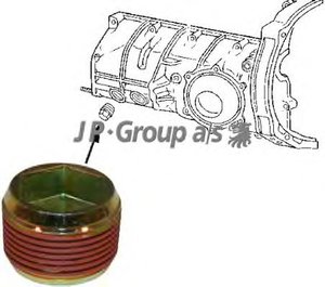

  5. dsa
    dsa Живу я здесь
    1 дек 2008
    1.261
    Audi 100 44 NF 1989 AT
    У меня почему-то другая пробка. Без магнитика, номер 012301127F.
    Вот такая фотка аналога от jp group.
    Хотя тоже показалось, что магнитика изнутри не хватает.
  6. 7aniki
    7aniki Кабриовод
    26 апр 2014
    5.486
    AudiCabrio 2.3NG93
    вот и у меня такая же как у тебя пробка!
    У Дениса 4-х ступка, поэтому пробка другая

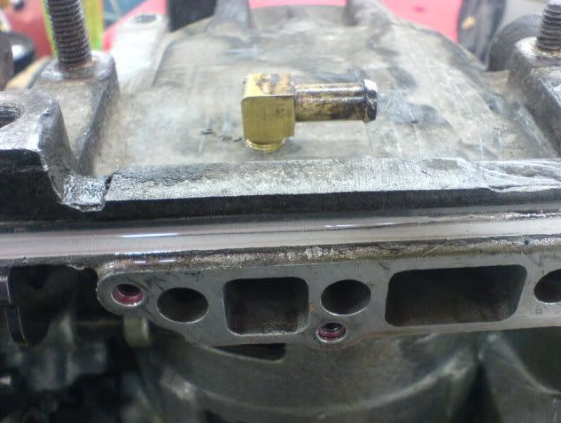

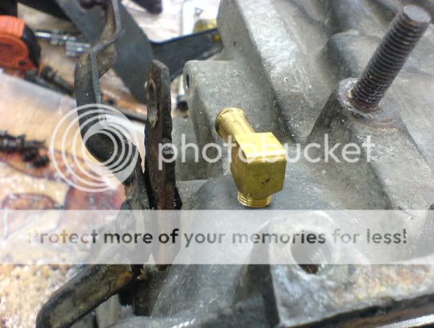

    У меня акпп без охлаждения, но хотелось бы его сделать. Встречал в интернете такой вариант добавления охлаждения:
    Но не знаю насколько это хорошая идея. Может есть ещё какие-нибудь варианты?
  17. 7aniki
    7aniki Кабриовод
    26 апр 2014
    5.486
    AudiCabrio 2.3NG93
    какие буквы коробки?
    Если трехступка, то радиатор не нужен!
    У меня стояла с завода 089 KAS без радиатора.
    Теперь поставил б/у, тоже 089 KAS, но на год моложе моей и уже с радиатором.
    Посему решил радиатор не подключать в магистраль.
    Коробка летом даже в пробках выше 75*С не нагревается и это допустимая температура!
    Зимой в -5*С достаточно 15-20 минут на холостых, чтобы прогреть коробас хотябы до +25*С
    Тогда можно ехать.
    И ещё: толком никто не знает: радиатор нужен для охлаждения или подогрева :shock:
    А для чего он тебе??
  18. Denis Urevich
    Denis Urevich Живу я здесь
    1 сен 2014
    1.389
    100C4 2.8 91 АКПП
    Тоже думал об этом.
    Радиатор совмещённый с антифризом не зря.
    При прогревании машины подогрев не активен пока термостат закрыт.
    А пока машина нагреется до термостата - там уже и масло нагреется до нормальной температуры мало того через бублик так ещё и от мотора по корпусу.
    Как бы это отпадает.
    Остаётся только охлаждение при насиловании + летний солнцепёк в пробке и жарком выхлопе от впереди стоящего уазика Х5 с двумя пердаками дующими прямо в горячий радиатор кондёра....
    В таких случаях вентиляторы перебивают звук мотора и едущей машины, наверное именно тогда и наступает момент охлаждения акпп при помощи антифриза.
  19. =Pavel=
    =Pavel= Новичок
    25 сен 2014
    14
    Golf 2 RP 1.8 88г.
    #659 =Pavel=, 17 янв 2015
    Коробка Golf 2 TJ
    Думал об увеличении мощности двигателя, поэтому и возник вопрос- не будет ли перегреваться масло в коробке?
  20. 7aniki
    7aniki Кабриовод
    26 апр 2014
    5.486
    AudiCabrio 2.3NG93
    машина с АКПП - не лучший вариант для этих целей!
    механика для этого нужна.
    АКПП не даст тебе того, что даст механика.
    Вреда от самопального охлаждения может быть больше, чем пользы.
    Не дай бог, смешается АТФ с антифризом, тогда и коробку можно ушатать :ded:
    Совет тебе: сними защиту днища, обдув коробки будет больше.
    Этого будет достаточно.
