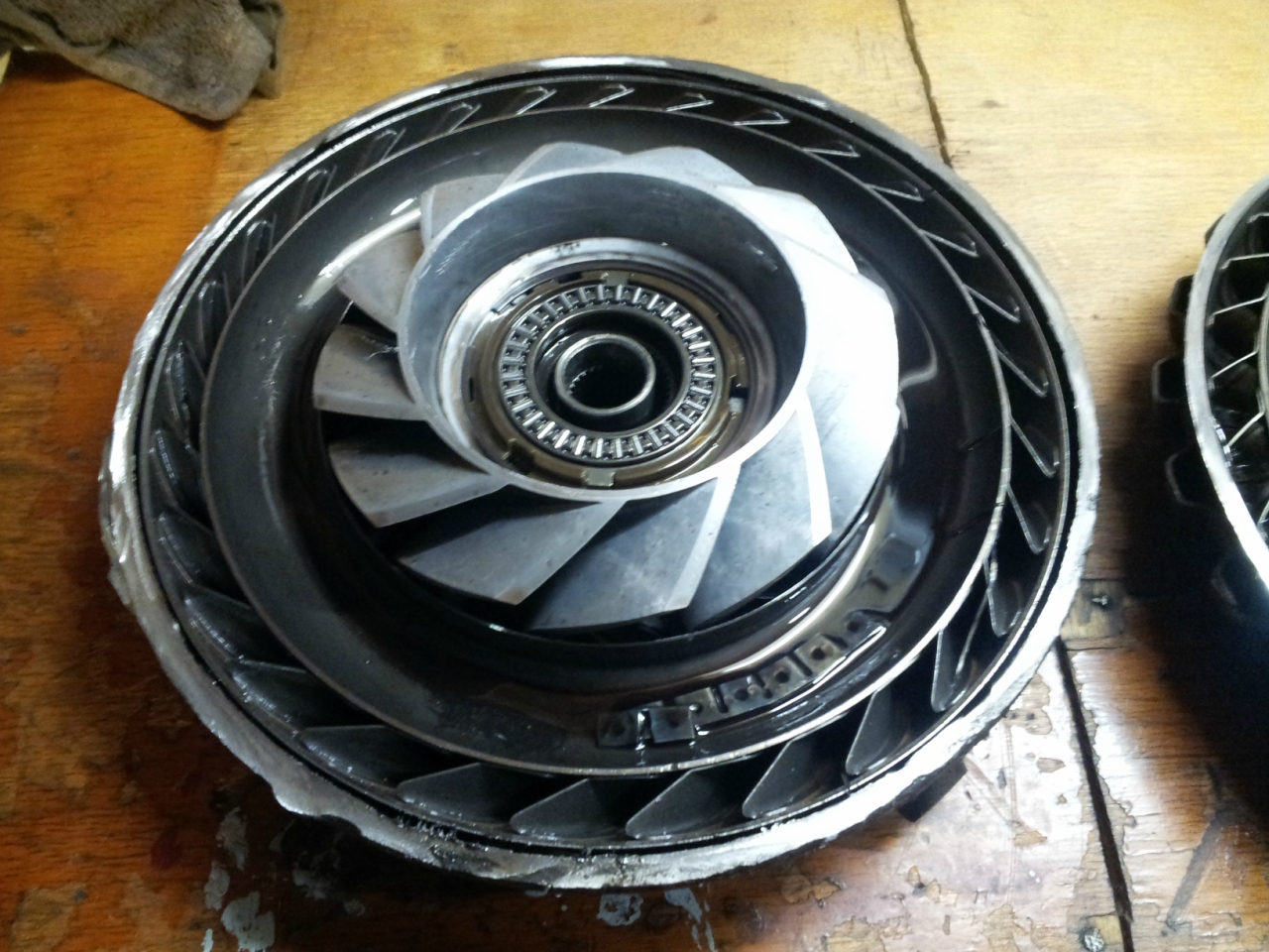

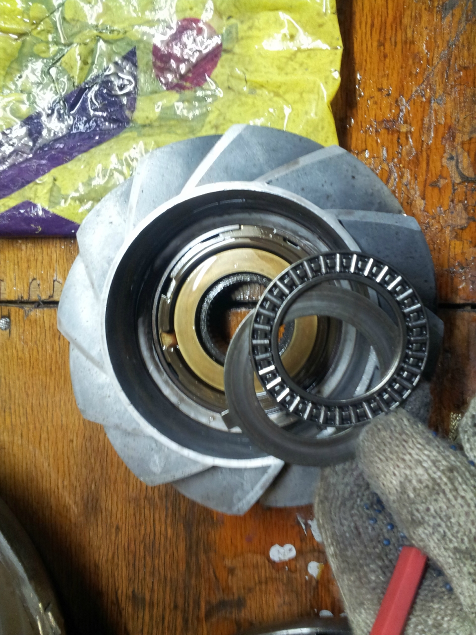

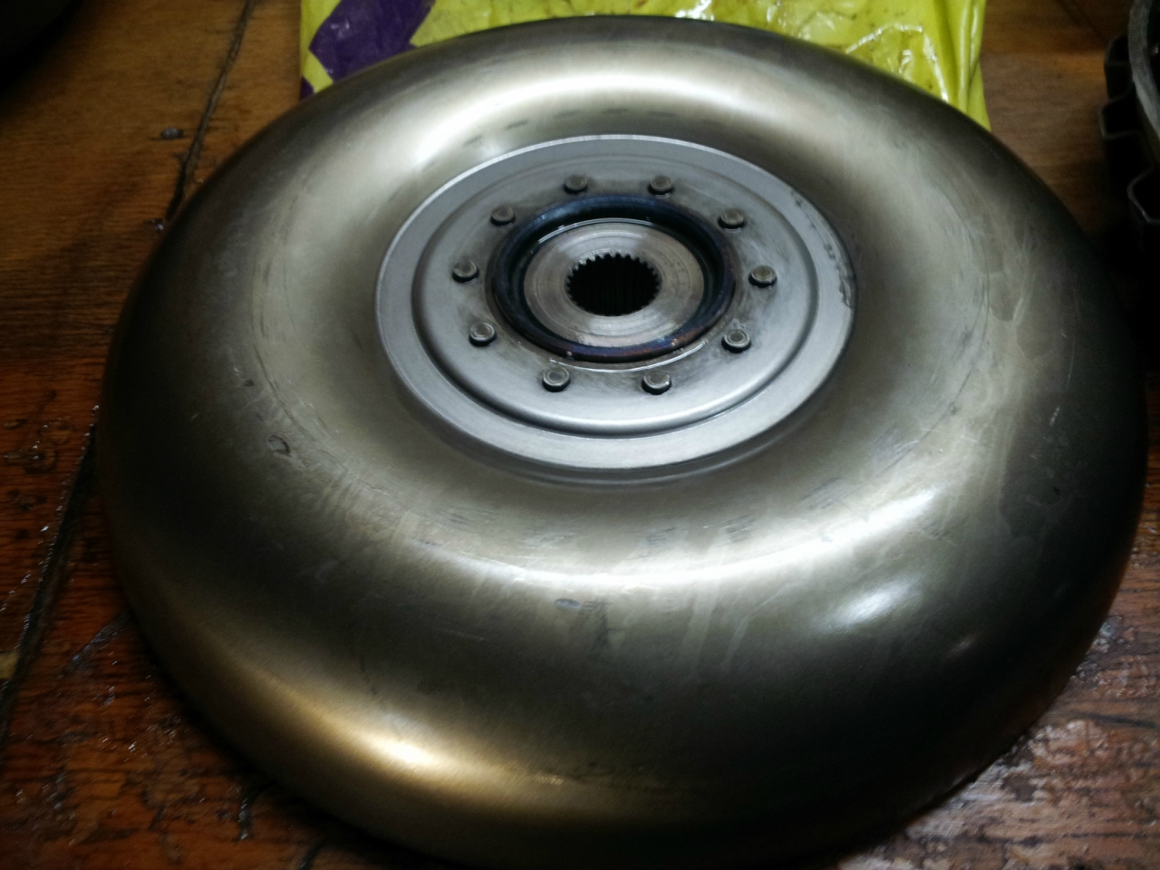

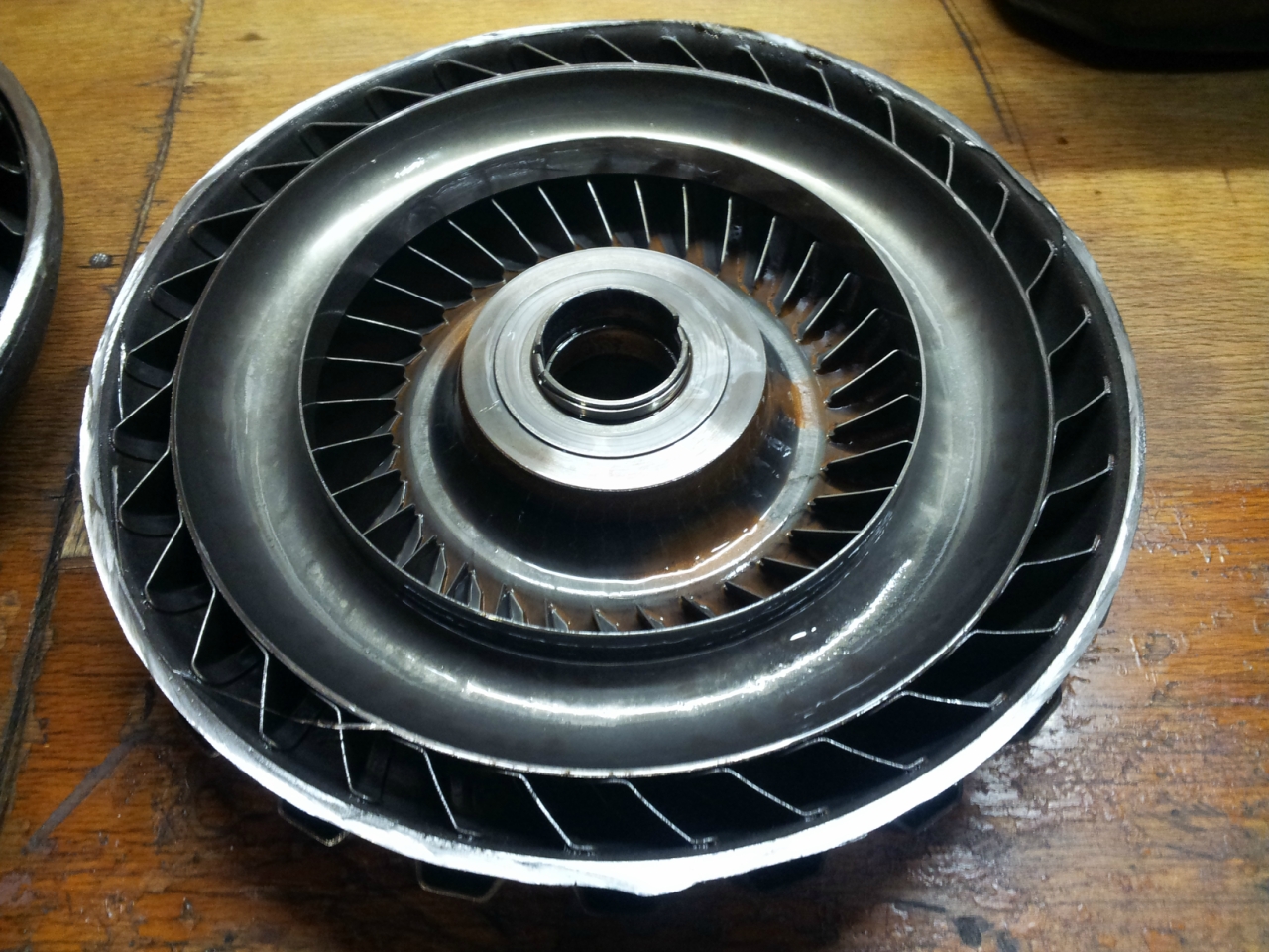

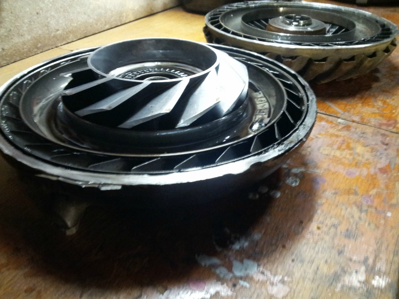

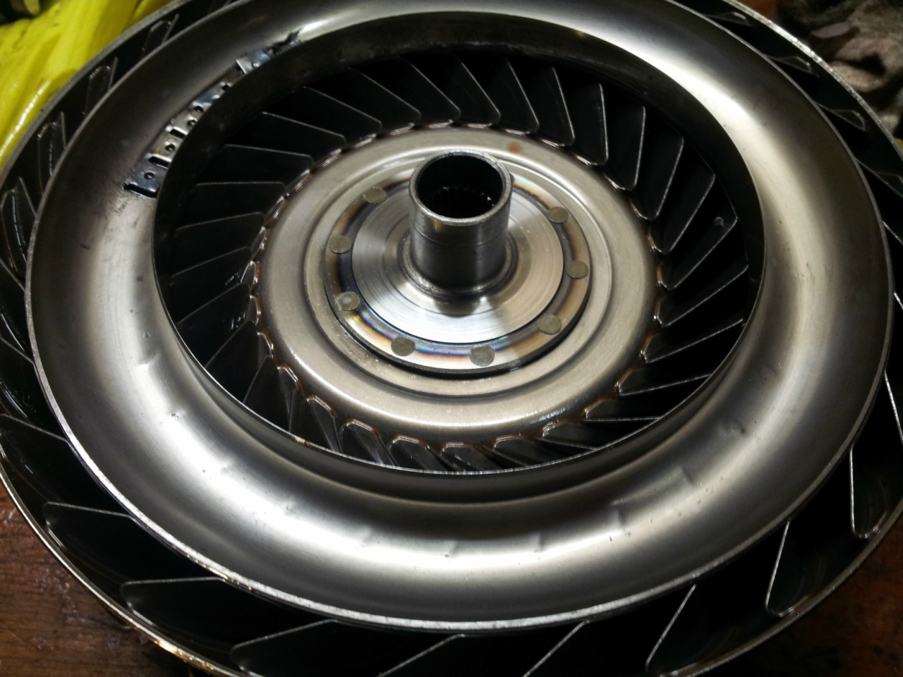

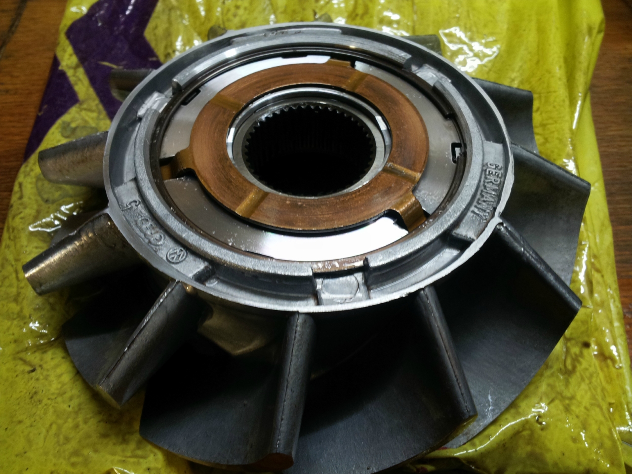

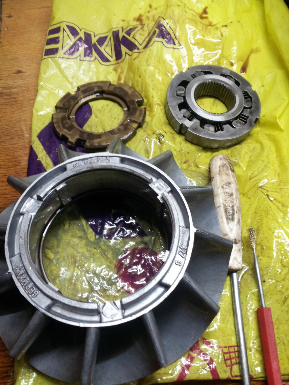

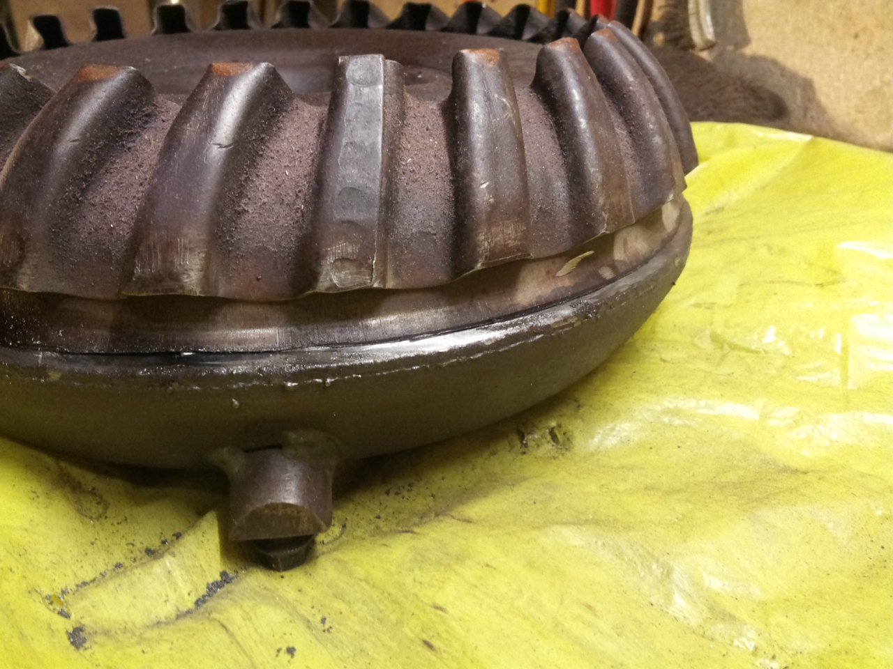

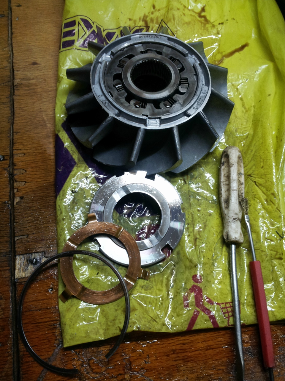

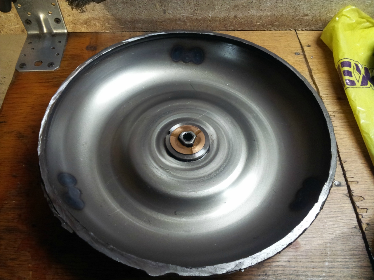

    Для общего развития распилил бублик от учебной коробки.
    Общий вид, надрезал
    Располовиннил
    Верхняя часть (насосное колесо)
    Нижняя часть вместе с турбинным колесом и статором
    Турбинное колесо спереди
    Турбинное колесо сзади (тут, по-идее, додлжна быть фрикционная накладка, НО ее нет и нет никаких следов!)
    Нижняя часть бублика (которая возле мотора)
    Статор спереди (к коробке)
    Статор сзади (к мотору)
    Снял заднее стопрное кольцо статора
    Вытащил обгонную муфту
    Был удивлен:
    1)у нас нет блокировки (нет фрикционного слоя)
    2)нет никаких сальников
    3)конструкция примитивная (даже не понятно чему там ломаться)
    Кто-нибудь сможет прокоментировать отсутствие блокировки?

    1. если ты про блокировку ГТ, что есть на 4-х ступках, то да, у нас её нет. Есть обгонная муфта, но это немного другая блокировка
    3. наш ГТ практически вечен, если его не стукнуть и расколоть.
    Даже перегреть его не получится, т.к. пассивное охлаждение (лопасти) на нём присутствует.
