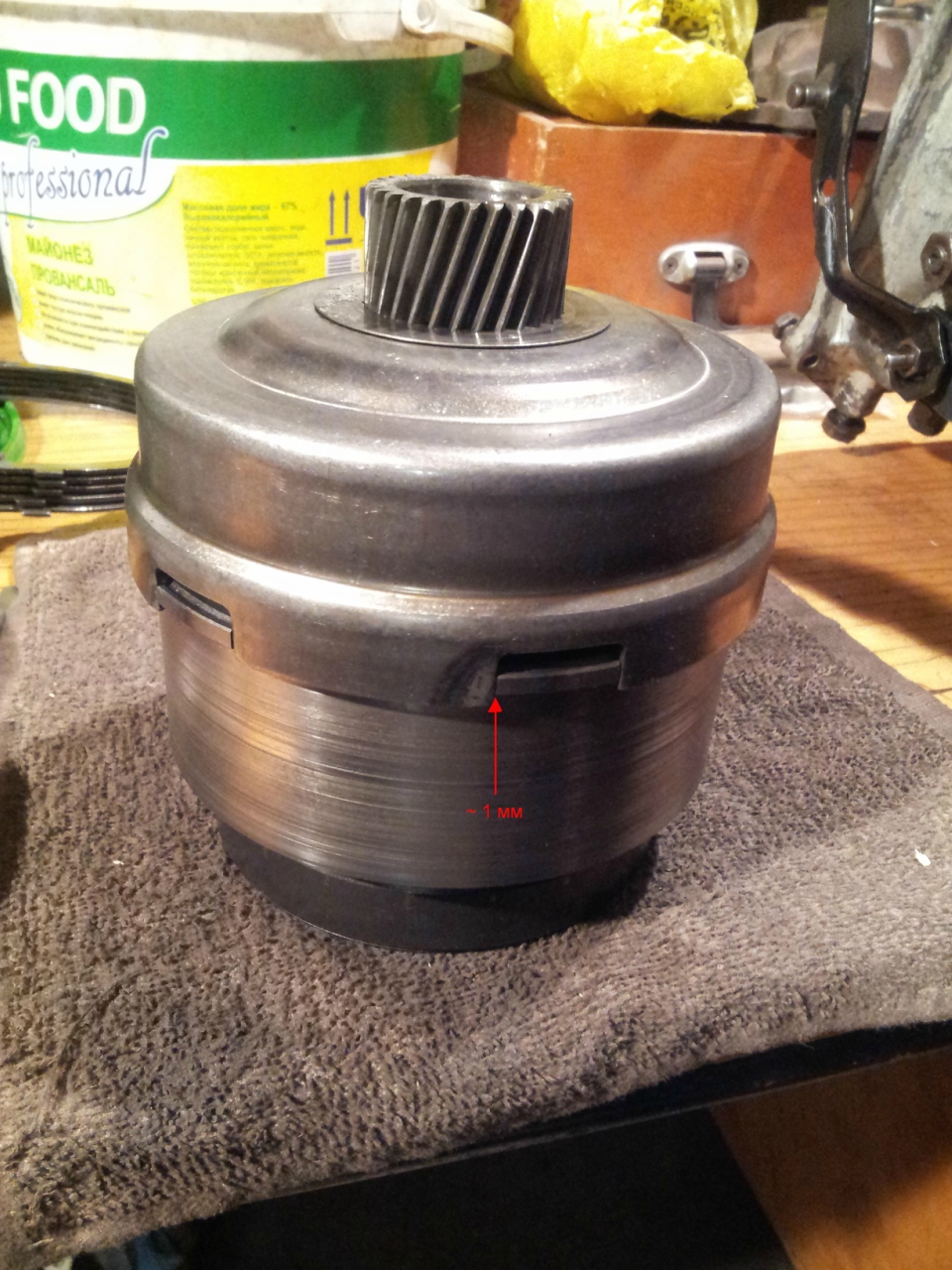

    Вчера собрал учебную коробку, попутно анализирую варианты удара и шума.
    Итак, вначале про удар на R.

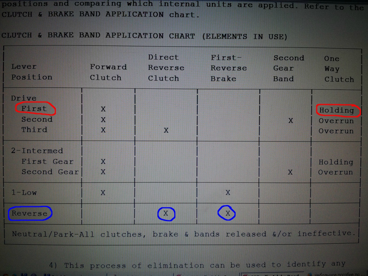

    В режиме R работают 2 муфты, "Директ" и "большая (104/124)" (см. таблицу, синий цвет).
    Потенциальные варианты:

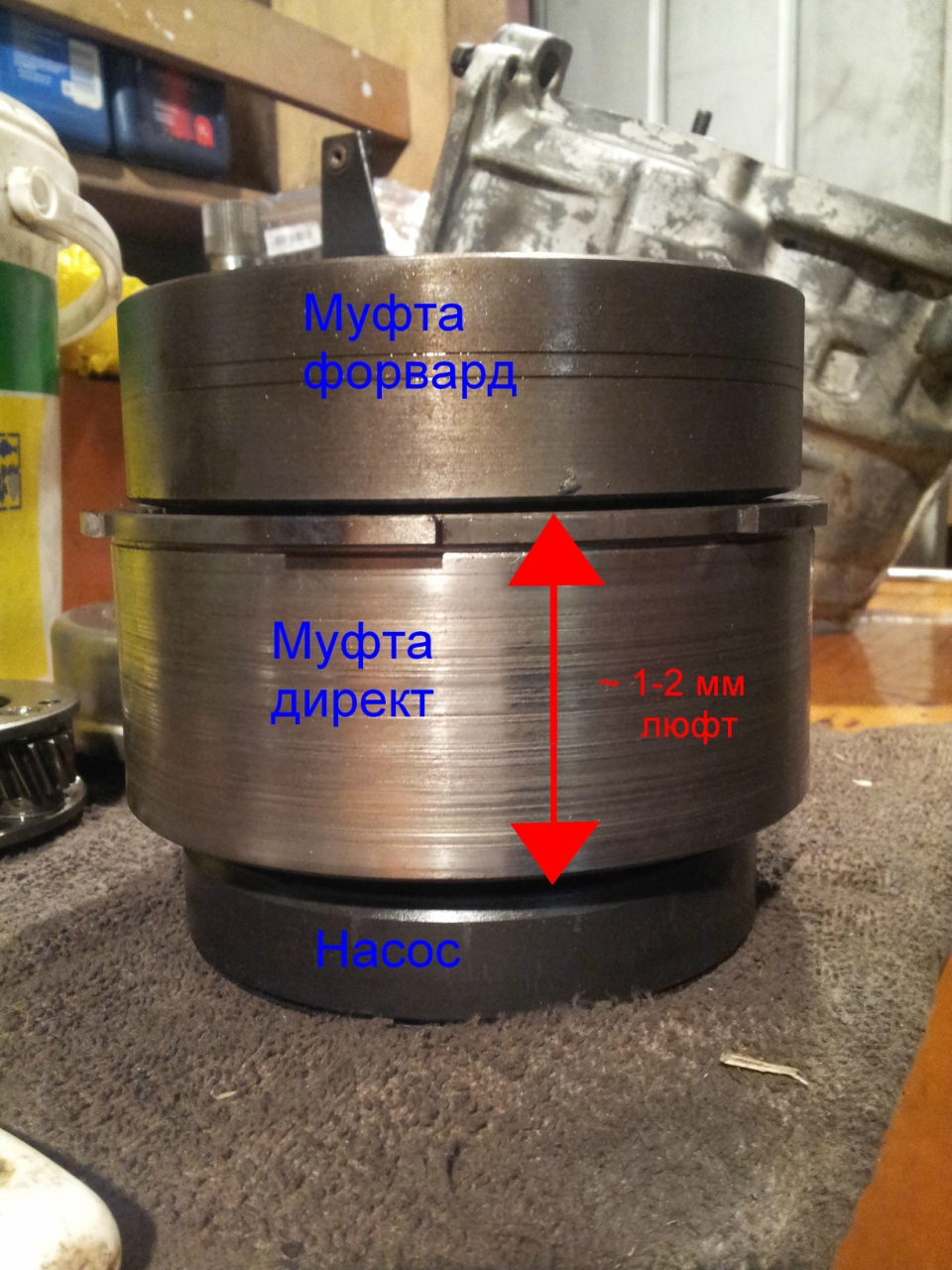

    1)обнаружил что муфта директ имеет ход вдоль оси (обе пластиковые шайбы по бокам на месте, подшипник на насосе тоже),
    если резко ее [муфту директ] перемещать туда-сюда, слышен металлический удар.
    Вопрос - должен ли быть этот ход?
    2)зазор между дифом и гидравлической частью
    3)обгонная муфта
    Про шум на первой передаче в режиме D
    (в движении, зависит от оборотов мотора):
    Поскольку он есть только на первой передаче, подозреваю обгонную муфту (см. таблицу, красный цвет).
    Пока собирал учебную коробку, пришел второй этап прозрения! (первый этап случился, когда я понял как работают планетарные передачи)
    Проверять нужно все детали! Следы на них, люфты в них, толщины/зазоры.
    Когда я собирал основной короб, я уделил внимание не всему.
    Это пока не ясно, как коробку разберу станет ясно.

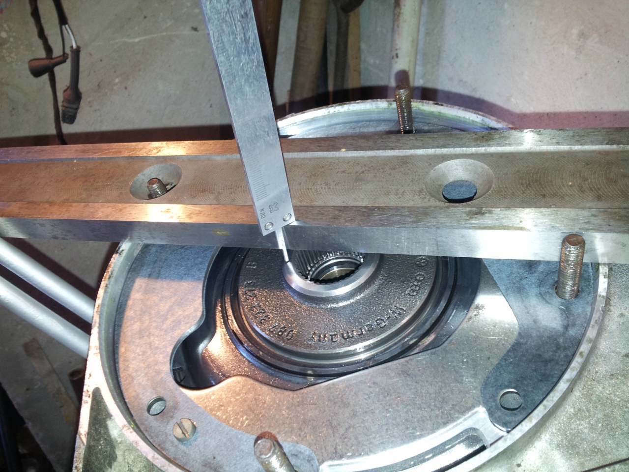

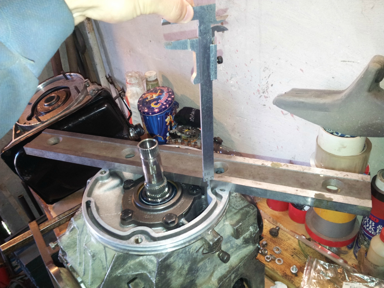

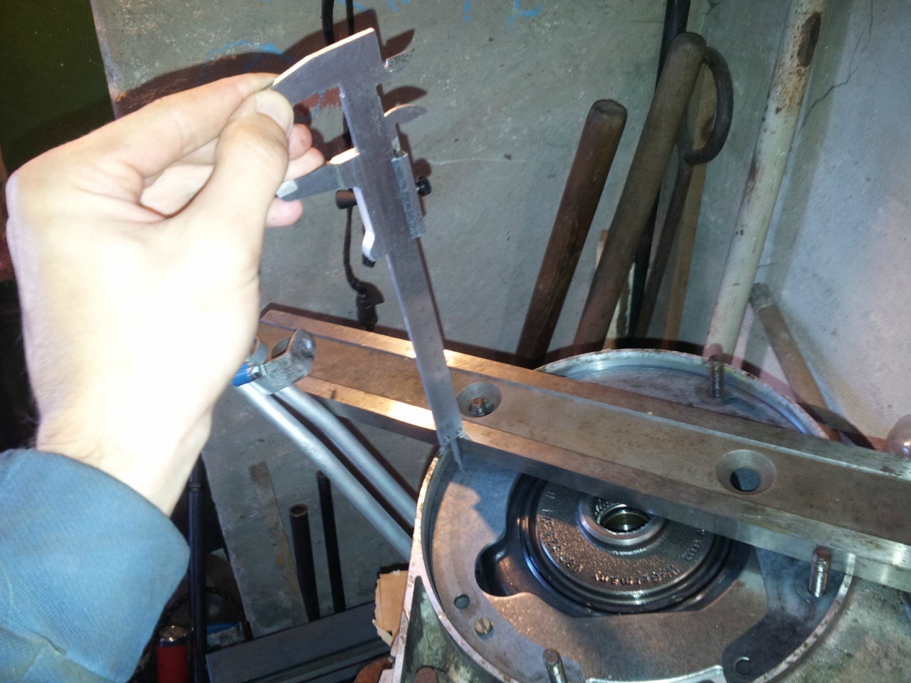

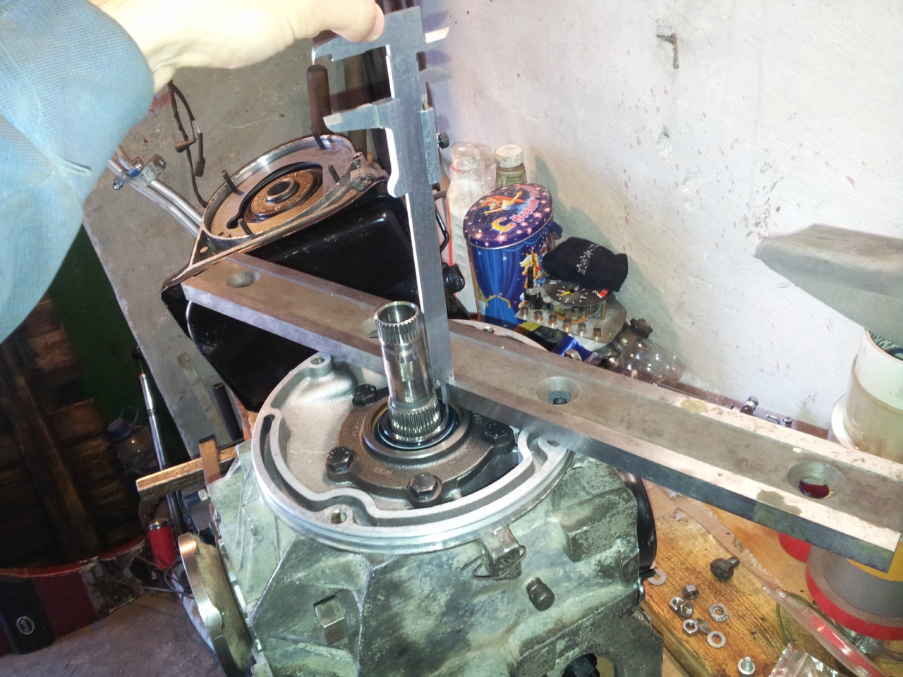

    У нас в 087 коробке вал колес в дифе живет, а вал двигателя и насоса никак не крепятся к муфтам (в шлицы вставляются и все).
    НО есть зазор между дифом и гидрочастью (о котором я писал выше). Измерял его по документации (фото прилагаю),
    мне не хватило примерно 0.6 мм.
    Процесс измерения:
    считаем расстояния 1, 2, 3, 4,
    затем
    А=1-2
    Б=3-4
    X=А-Б у меня получилось 2.5мм
    дальше по таблице подбираем шайбу
    1)
    2)
    3)
    4)
    результат

    И на последок про люфты в зубьях шестерен/фриков, они обнаружились почти везде.
    Теперь понятно откуда пинки при переключении с N на D.
    Вот для примера:
    или вот
    Вопрос ко всем обладателям АКПП.
    Есть ли у вас толчок при переключении с N на D?
    Если есть, то насколько ощутимый?

    С N на D толчок должен быть!
    Без этого коробка не переключит!!!
    Толчок должен быть толчком, а не ударом.
    У меня есть толчок (почти не ощутимый, но есть).
    Аналогичная ситуация с N на P.
    Тут толчок тоже должен иметь место, даже более ощутимый.
    Но не удар!
    У меня также присутствует толчок, более ощутимый, чем с N на D.

    Да, прикольные... нужно обязательно найти принадлежность обломков, туда просто так ничего не положили и вариант "разобрал-собрал, осталось пару болтиков" не прокатывает ))
    Расскажу про свои наблюдения:
    Завёл машинку, прогрел, включаю R и чувствую как бы сильное включение, если бы был люфт в гранатах или гдето ещё был бы удар.
    Если включить N и вернуть на R то включение будет мягким как и при включении на D
    Почему:
    на P давит 2 очка, а на RN 8 очков и если мы с 2 переходим на 8 при этом сразу соединяем трансмиссию то получим именно этот толчёк
    если мы перешли сначало на N даванув 8 очков без трансмиссии то включив R включение более щедящее.
    С Леонидом поговорили об этом и он вывел на соленоид регулирующий давление именно для R то есть возможно он поздновато смягчает.
    В твоём случае стоит механический сбросник давления, возможно он не выдаёт те результаты которые должен выдавать с новья.
    Но не в том сейчас дело.
    Возможно у тебя плюсуется люфт и получаем удар.
    Попробуй включить R через N и расскажи какая разница почувствовалась. Интересно.
    Тут я так понимаю ты меряешь глубины всех деталей по какому то мануалу, но я не уверен что по мануалу и что это правильно.
    Так как ты померил только "упавшие" вниз детали, а если их подтянуть вверх? и как их мерить вообще? Тут нужно обратиться к Леониду, уверен он выставлял эти зазоры.
    Добавил:
    Если делаешь по таблице из мануала, то там и норма должна быть, если нет то узнай, но 2.5мм убийственно, если речь идёт об общем люфте всего механизма или именно тех мест которые связаны с стальными колечками.
    Пробуй покачать вал туда сюда, что-то сомнительно то, что от этого могут быть люфты, так как включение на столько молниеносное, что люфты позажимает до пинка и гидротрансформатор маслом полюбому должен сгладить пинок
    Идеально мягкий и был идеально мягкий на моём первом ведре которое сгорело.
    Возвращаемся к регулятору давления, если давление при включении слабое, то передача включится мягко очень.
    Если черезмерное так как мы переходим через N и неуспев сбросить регулятором то получим вкидывание передачи.
    Тут вопрос интересный конечно, мы не можем охарактеризовать силу толчки и для каждого он разный.
    Да, есть ощущение включения... например на свеженькой санате он прям вкидывает в D раза в 3 сильнее чем у меня, а на крузе включает так мягко, что нихрена не понять пока тормоз не отпустишь.
    А вот с какого перепуга толчёк с N на P я так и не понял. как нейтраль может толкнуть чтолибо если она уже освобождена от трансмиссии?!

    2.5 мм это допустимо, далее подбирается шайба.
    http://maslok.ru/akpp/at_010.pdf
    стр.43
    1.2 шайба стоит с завода и мне не хватало 0.6 мм

    http://screenshot.ru/e44ad249df5ff051c82c977932c1522f
    есть кое -какие соображения,но не сегодня.для этого наверное нужен будет скайп.
    но всктаки
    1.солнечная шестерня ставится корткой стороной в планетарный редуктор
    2.неправильно собрана муфта форвард(после поршня ставится полукруглый диск,фрик,коренная шестерня,стальной диск и далее фрик ...
    3.поставлена ли шпонка обгонной муфты? если поставлена-разбирать обгонку
    остальное завтра,если мало приму на грудь-сегодня маленькая семейная дата-39 лет семейной жизни.
