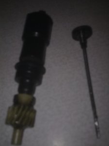

    Всем привет!, подскажите кто нибудь мучался с датчиком скорости на акпп??. я его разобрал, там микросхемка. на первый взгляд все ровно. поинтересовался в интернете, предположили что датчик холла накрылся. Но незнаю где его теперь найти?? и при раскручивании датчика что то выпало и утерялос??

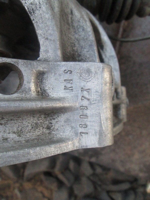

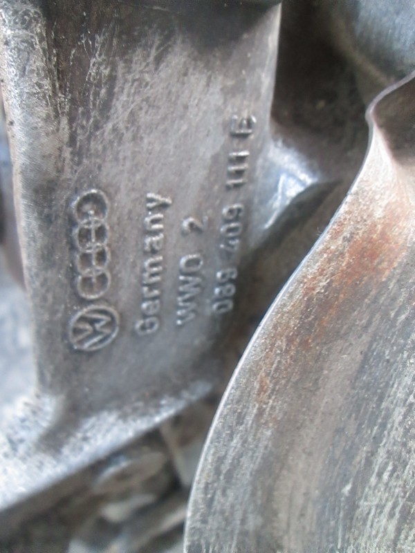

    Номер коробки смотри на редукторе рядом с правым шрусом
    [​IMG],
    тип коробки - сверху редуктора (примерно как на картинке)

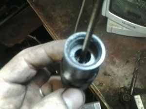

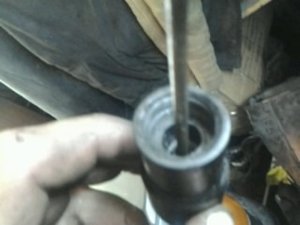

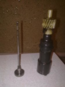

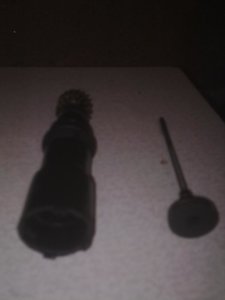

    Всем привет! Все немогу с датчиком разобраться! это датчик скорости на акпп( точнее его средняя часть), оттуда где начинаеться металлический стержень при разборке что то выпало. Может у кого есть доступ к такому датчику, можете посмотреть что там моглдо быть?
  14. 7aniki
    7aniki Кабриовод
    26 апр 2014
    5.486
    AudiCabrio 2.3NG93

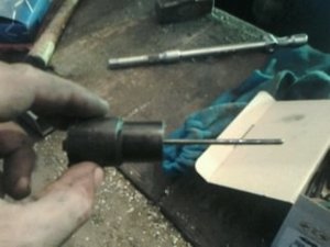

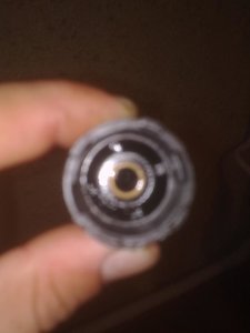

    Фото0970.jpg - с вставленным стержнем
    Фото0977.jpg - без стержня
  15. 7aniki
    7aniki Кабриовод
    26 апр 2014
    5.486
    AudiCabrio 2.3NG93
    на твоём первом фото, толкни стержень влево.
    он выйдет вместе с кольцом.
    Там не что-то выпало, а полдатчика выпало вместе с сальником и шестерёнкой!
    Надеюсь, выпало не внутрь коробки?
    А то, считай, попал минимум на 5 руб. (снятие-установка АКПП).
    По идее, шестерня не упадет внутрь из-за контакта с валом редуктора, плюс сальник будет держать твою половинку датчика!
  16. 7aniki
    7aniki Кабриовод
    26 апр 2014
    5.486
    AudiCabrio 2.3NG93
    #456 7aniki, 19 авг 2014
    видимо, до тебя колхозники посадили сальник на герметик, поэтому он остался внутри коробки вместе с шестерёнкой. Наверное, из датчика текла трансмиссионка, вот и "исправили течь"!
    хочешь, вытащи.
    Можно обратно посадить всё на место, вал с кольцом (просто вставляется туда), закрутить скобу с болтом, надеть эл.часть и ездить дальше.
