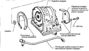

    В коробке 89, трубка шупа к паддону что без какого либо уплотнителя крепится? Я там нашел только гайку на 23 с мелкой резьбой, которая шуп за головку в крышку вжимает. Без прокладок. Или я прокладку потерял в масло когда разбирал и слил ее нафиг?
    Почему вопрос появился: капает почуть-чуть (~5 капель за ночь?) из под гайки после замены масла и смены фильтра с прокладками. Подтянул, но боюсь сорвать...

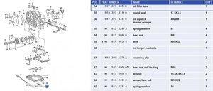

    Хмм, по ЕТКА нету резинки. Не видел с каким усилием эту гайку крутить?

    Судя по твоему второму скрину, возникает двоякое мнение: есть ли на трубке уплотняющая резинка или нет.
    Возможно и нет. У меня была, наверное "колхозная".:)
    Моментов затяжки гайки тоже не нашел.:(
    Если только взять по аналогии с коробкой 097
    https://sites.google.com/site/texdo...eskaa-korobka-peredac-097/8-8-5-blok-klapanov
    "Питающая трубка радиатора охлаждающей жидкости автоматической коробки передач. Момент затяжки крепления к масляному поддону 80 Н.м."
    но это моё имхо:uhoh:

    Отвечу сам себе. Нафиг там резинка и герметик не нужны. Соединение конусом, как на водопроводных трубах. Гайка просто вжимает конус и тот уплотняет. Для нормального уплотнения лучше открутить крепление трубы к блоку. Тогда конус встаёт чётко, без перекосов. Затягиваем гайку, а потом крепим трубу назад к блоку. Нефига не течёт.
