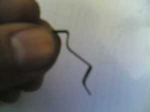

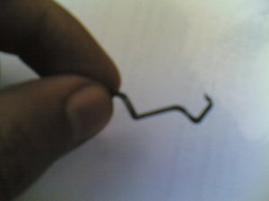

    Совсем забыл, первым, что я сделал поменял ещё раз масло и фильтр и в поддоне обнаружил кусочек крепления, мне неведанного (прошу прощения за качество фото - телефон) 09072008(001).jpg

    По фото не определить что это за обломок:unhappy: Качество фото.....:dead:
    Но подозреваю что что то не очень хорошее, чем быстрее выяснишь что это, тем лучше:nod:

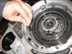

    фотография выпавшей детальки из 4-х ступки это пружинка обгонной муфты,работает как бендикс ,глючит также,рывки скачки удары по обеим коробкам скорее всего оттуда,похожи глюки на работу мёртвого бендикса?трамвайный звук тоже оттуда.На трёх ступке эта хрень работает только на первой передаче,на 4-х подозреваю что и на второй,вернее не так,на первой передаче она проворачивается,а на всех остальных должна жёстко держать.
    Про пробку в редукторе ,она одна возле левого привода в сторону задней части,под шестигранник на 17.
      93,5 КБ

    Слушай, а ведь точно она!:thumbup:
    Очень похожа! При разборке у меня, эта муфта, раза три разбиралась в руках:nod: зараза:devil:
