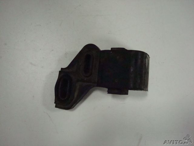

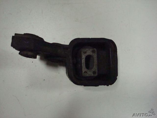

  10. Vitalik353
    Vitalik353 Новичок
    1 дек 2013
    28
    80/б3
    Привет, помогите найти подушку АКПП 3-х ступку. Новая только оригинал и стоит дорого. МОжет реально от чего нибудь другого подобрать??

  13. Vitalik353
    Vitalik353 Новичок
    1 дек 2013
    28
    80/б3
    Вот такую надо
      21 КБ
      89
      19,7 КБ
      82

  15. cashflow
    cashflow Новичок
    20 янв 2012
    59
    ауди 100 2.2 86г
    Опачки! У меня на сотке совсем другие подушки на АКПП трехступке,такие может и действительно в оригинале только, а в оригинале какой ещё номер и почем она у вас выходит?
    Отправлено с моего ZTE V967S через Tapatalk
  16. Vitalik353
    Vitalik353 Новичок
    1 дек 2013
    28
    80/б3
    893 399 151 K
    6000р новый стоит
