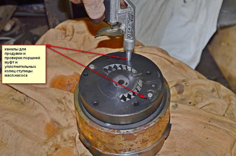

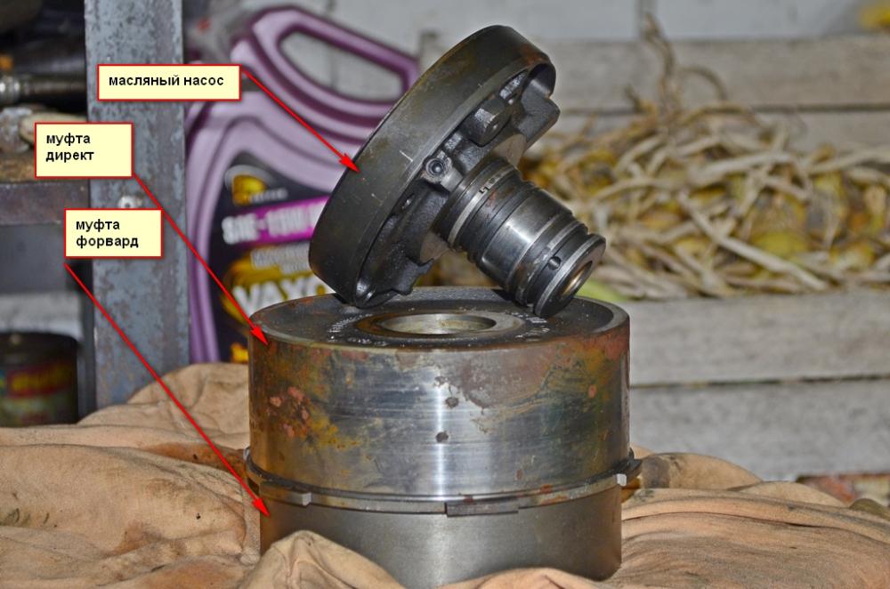

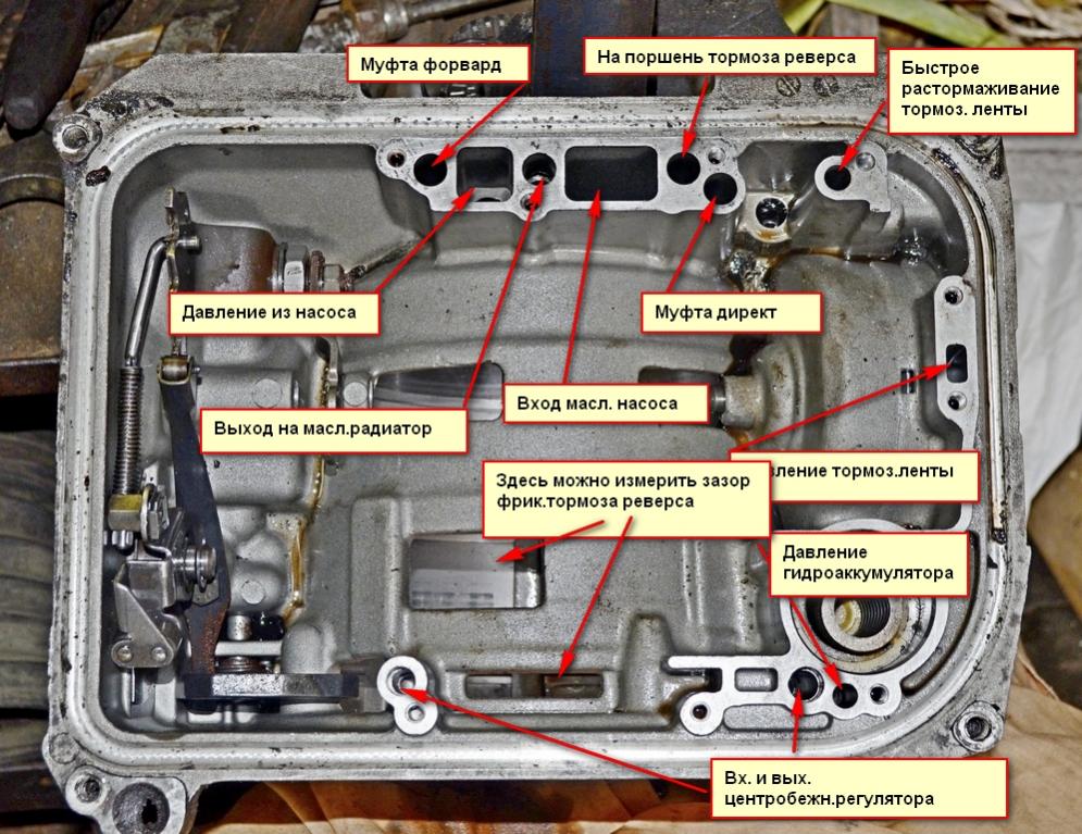

  20. леонид д
    леонид д Участник форума
    14 ноя 2012
    401
    ауди 100 89г
    А до этого ехала? если нет ЗХ а есть 3передача-то не работает тормаз ЗХ.Если нет 3 передачи-то не работает муфта директ.
    муфта директ участвает в 3 иЗХ.
    как проверить?-измерить давление.где?-попозже покажу на фото.сейчас не работает мышка.
    поршня менялись?кто делал?какие фрикционы сгорели?
