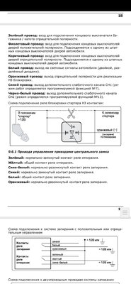

  7. Vlad_izi69
    Vlad_izi69 Новичок
    31 июл 2025
    42
    Я его вскрыл, пробовал завести, сигналка орёт, а реле никаких признаков не подаёт вообще.
  8. Vlad_izi69
    Vlad_izi69 Новичок
    31 июл 2025
    42
    Судя по схеме это реле блокирует стартер, но он то крутит. То есть дело не в реле походу и не в сигналке
  9. Woffka
    Woffka Старожил
    9 апр 2011
    12.847
    Казахстан
    A80 B4 ABT 2.0 92г
    На стартер там отдельное реле.
    И оно не блокирует стартер, а включает его при автозапуске.
    А в твоей сиге, посмотрел, реле блокировки работает как в Старлайне.
    А чего орёт-то?
  10. Woffka
    Woffka Старожил
    9 апр 2011
    12.847
    Казахстан
    A80 B4 ABT 2.0 92г
    А, понял. Можешь не отвечать.
    Короче, это не то реле.

  12. Vlad_izi69
    Vlad_izi69 Новичок
    31 июл 2025
    42
    Я по этой инструкции смотрел
