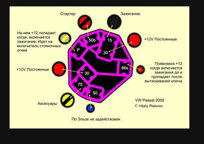

  13. Woffka
    Woffka Старожил
    9 апр 2011
    12.847
    Казахстан
    A80 B4 ABT 2.0 92г
    Распиновка тебе в помощь. ))

  15. Vlad_izi69
    Vlad_izi69 Новичок
    31 июл 2025
    42
    КГЗЗ подкинул новый, эффекта ноль. Неужели сигналка сук моросит
