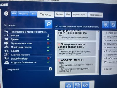

    Поехал к мастеру по блокам управления чтобы проверить блок коробки. По итогу выяснилось что сгорели кан трансивер и микросхема кан.
    Заказал один с озона, микросхема TLE6251G SO14 https://ozon.ru/t/zNe3o0g
    Второй - Высокоскоростной CAN-трансивер с Bus wake-up [SOP-8] с магазина Чип и Дип через доставку сдэк(ссылка утеряна). С озоном проблем никаких, а чип и дип тянули с доставкой, но сейчас не об этом.
    Отвез мастеру блок и детали, тот быстро все перепаял и отдал блок обратно. Довольный уже ехал к машине, думая что сейчас заведу, но не тут то было. Да, эти детали на блоке были сгоревшие, после ремонта и подключения блока акпп он уже перестал играться с кан шиной и щелкать всем что есть. Но машина по прежнему не видит блок управления коробкой и не дает машине завестись, диагностика тоже блок не видит. Видимо все же сгорели не только трансивер и микросхема, но данный мастер к сожалению остальное не может проверить(нет необходимого оборудования). Сижу думаю какой вариант будет проще выгоднее и быстрее, замена блока с прошивкой или же продолжение ремонта уже в другом месте у другого мастера.

    Что за диагностика такая? Удачи в ремонте

    Диагностику брал у лаунча, delphy
