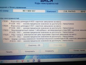

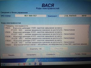

    Друзья всем привет! Я с такой проблемой..и жаждой решить ее! Такая у меня история...в сентябре 2014г приобрел А4 В7 2.0 alt. Все хорошо никаких глобальных проблем...но раз в месяц бывает авто просто с утра или в течении дня после эксплуатации не хочет заводится..раньше ждал 5 минут и заводилась. Вот в воскресенья я простоял над ней час она не заводилась с утра даже не хватала стартер крутит а не хватает акб в порядке! не схватывает даже и такое чувство насос не жужит притянули меня на СТО до но я вычитал что выжать педаль газа и попробовать завести вуаля завелась...проблема себя исчерпала. Я кстати когда были проблемы такие ездил читал ее вот такие ошибки постоянно выдает. сегодня я приехал домой на обед вышел после него и опять тоже самое ...30 минут маслал завелась и проездил весь день как ничего не было. Короче эта проблема не дает покоя...Посмотрите пжл ошибки может что то подскажите! Спс заранее!

  10. AlexMone
    AlexMone Живу я здесь
    1 ноя 2012
    1.532
    А4/B7 1,9 BRB 07
    видать с электрикой чтото, есть предположение что напруга слабая в системе, либо аккум либо гена
    возможно гдето кабель шлейф притерся и дает коротыша
    а не заводится может по многим причинам, элементарно из-за температурного датчика

    Я могу ездить без проблем неделю две три и потом один день не заводится 1 раз...и самый главный вопрос температурный датчик каким боком тут?

    У меня такое подобное было. Раз в месяц не заводилась. Насос не качал. Оказалось проводка аж позеленела. Кстати, по ошибкам было что то по контуру низкого давления ( непостоянная). Пришлось скидывать сиденье и смотреть где собака зарыта.

    иногда ошибку выдавало по шнурку, а в момент когда не заводилась никаких ошибок не высвечивало
    здесь нужно сделать инспекцию, посмотреть насос, косы что идут на агрегаты на которые показывает ошибки
