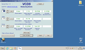

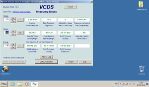

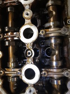

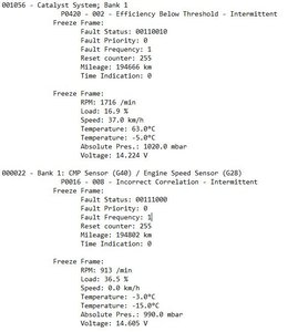

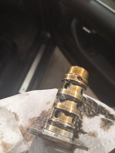

    Всем привет. Мне очень важна Ваша поддержка. Двигатель 2.0 TFSI (BWE) не запускается.
    Расскажу как все началось. Двигатель всегда отлично запускался с пол оборота. В жару в холод, голячий или холодный. Поставил машину в гараж в предверии 23 февряля. В эти выходные у нас начались лютые морозы. Все 3 дня машина простояла в гараже. На 4й день пришел в гараж чтобы все проверить перед завтрашним днем. Запускаю двигатель. Запустился с пол оборота. И начались звуки треска, щелчки из под крышки фазика. Заглушил двигатель. Подождал немного. Снова запустил. Звуки продолжались. Думаю, масло густое не поднялось до фазика.. Щелчки, и треск продолжались с минуту на ХХ, потом все стихло. Двигатель вначале троил, а потом пришел в норму. Прогрел немного, заглушил и ушел домой.
    На следующий день двигатель отлично запустился с пол оборота. На улице было -28. Приехал на работу. В обед решил прогреть двигатель. Запустился так же с пол оборота, тресков и шумов в двигателе не было. Немного потроил несколько минут и выровнился. Грел минут 15 и, что меня удивило так это то, что за 15 минут двигатель прогрелся до 90градусов на ХХ при уличной температуре -28.. Стрелка температуры поднималась на глазах. Заглушил двигатель. Потрогал патрубки и бачок ОЖ. Они были ели теплые. Ну, думаю руки замерзли вот и не почувствовал.
    А вот вечером этого дня двигатель сходу запустился, сильно подергался, побрыкался и заглох. Следующие попытки запуска, нулевые Двигатель вообще не схватывает. Прослеживается запах бензина у двигателя и странное шипение в катализаторе...
    Свечи слегка сырые.
    Проверил предохранители под рулем. Все рабочие.
    Проверил визуально искру искра есть.
    Компрессия 12,5-13
    Попробовал немного покрутить двигатель без свечей. Из цилиндров выходит ровный туман бензовоздушной смеси.
    Подключил Васю диагноста. ЭБУ видит обороты от датчика КВ.
    Снял клапан фазика, он был весь грязный. Прочистил его, но результатов не дало.
    Прорези на распредвалах не смотряд друг на друга.
    Неисправность появилась на пробеге 195920км
    ТНВД создает давление 50бар. Поздно сфоткал.
    Ребята, очень прошу Вашей поддержки..
