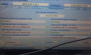

    G80 датчик заменил он продувался в обе стороны :flirty: +G40 датчик холла и G28 датчик оборотов двигателя(все Bosh), подскажите где еще глянуть что еще не так?, еще мой Вася в блоке диагностики двигателя показывает дивную картинку что с этим делать и как жить дальше машина не заводится помогите оживить коня.

    Вот и решилось, в моем случае оказалась причина в предохранителе 20А который находится в коробке с ЭБУ что под капотом он сгорел по причине перегоревшей катушки на 4 цилиндре, знать бы что есть такая защита на катушки и где находится не ковырял машинку 2 недели, сам ковырял :) Теперь два датчика в заначку думаю рабочие хотя у ДПКВ провод с фишкой "хрустит" не здорово + новые свечи движку всем интересовавшимся моей проблемой спасибо.
