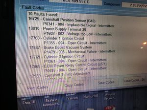

    Доброго времени суток, всем! Проблема такова: пару месяцев назад поменял распредвалы и фазорегулятор, все собрал и все работало. И в один прекрасный день машина заглохла на ходу и больше не заводиться. Почитали ошибки, были только по датчику распредвала и датчику коленвала. Я их поменял, а машина все равно не заводится. Что с ней случилось не понимаю. Ошибок сейчас нет.

    Проверяй ток по катушкам возможно нету тока ! Чем читали ошибки ?
  14. Felix10993
    Felix10993 Новичок
    16 сен 2019
    13
  15. Felix10993
    Felix10993 Новичок
    16 сен 2019
    13
    Самое интересное то, что при полном нажатии на газ, переодически идут хлобки

  19. melkon
    melkon Суровый диагност
    21 сен 2005
    27.089
    Touareg CR 3.0TDI
    Проверьте синхронизацию КВ и РВ . Ошибки по датчикам КВ и РВ не для того чтобы датчики менять махом ,а для того чтобы головой думать .
