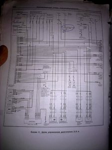

Посмотри предохранитель 23, 20А, от него идёт питание на 1 ногу ЭБУД и на первый контакт фишки выходного каскада системы зажигания(катушка от которой идут свечные провода) Проверь так-же на целосность сигнальные провода от ЭБУ до катушки. На ЭБУ номера контактов 70, 78, 71, на катушке 5(зел.-сер.), 4(зел.-бел.), 3(сер.-жёлт.) соответственно.Контакт №2 на фишке катушки должна быть масса. Проверь так-же наличие "+" на форсунках, у всех общий зел.-жёлт. провод, приходит через предохранитель №34 и реле бензонасоса.
Спасибо. Предохранитель гляну сегодня вечером (хотя все большие я пересмотрел). Диод между контактами 1 и 2 катушек горит. Если его размещать между сигнальными проводами катушек (№№3,4 и5) и №2(масса), то при попытке завестись он блымает один раз и все... В общем целостность сигнальных проводов проверю. Плюс на форсунках посмотрю, но ведь они подают бензин в цилиндры...
Подскажите, что за предохранитель 103 на схеме (обведен ручкой). Где его искать? И что значат прерывистые линии?
