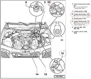

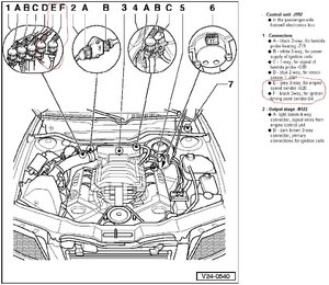

  13. BlindHorse
    BlindHorse Старожил
    19 дек 2005
    8.995
    Кемеровская обл.
    JEEP WK2/3,6(`11)+Q7/3,0TDI(`12)
    Вот тебе датчики, расположение и проверка.
  14. Жанбик
    Жанбик Новичок
    5 ноя 2007
    35
    #34 Жанбик, 17 июн 2009
    ну вроде нашли мы этот черный датчик. проверяем ничего.. сняли его и видим на конце датчика небольшая выработка и даже дырка прямо по середине)). решили почистить его а он провернулся немного постучали по нему ))) и он стал показывать сопротивление 1 и 2 1кОм)). ну мы подложили картонную прокладку чтобы датчик меньше входил и кудато там задевал и вставили на место, а когда вставляли проверили опять ничего не показывал ну мы всеравно поставили и завели, завелась сразу опять его проверяем показывает сопротивление. зараза мы хотели если не заведется то проверить его, а потом толкнуть завести и опять проверить, а он как назло терь заводится)). завтра может новый привезем и поставим. Вопросы: откуда на датчике износ, он же не должен там ничего касаться? получается если поставим новый то тоже его пошеркает, резинку подставить по шире чтоб глубоко не заходил??
