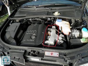

    он примерно где находится всасывающий коллектор? машина ауди а6 1,8т АЕВ 1999 4В С5

    #80 Павел_Радулевич, 2 фев 2014
