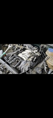

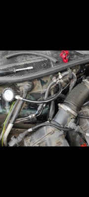

    ПРОБЛЕМА РЕШЕНА!!! В общем оказалось, что форсунки забиты. Искра есть, бензин есть, но ссыт и капает , а не распыляет. Отдал на промывку, пока промывали, я ещё раз просушил свечи, залил по 5мл масла в каждый цилиндр, слил бензин (Вася диагностом тест исполнителей, включил бензонасос и слил 20л.), залил из другой заправки 20л. Всё, кручу, аккум подсел, но на третий раз всё таки завелась. Ура! Кстати , во время проверки давления в рампе, обнаружил что рдт клапан неисправный, ну, умирает. Давление 3.5-4 бар (до 6 бара доходило) когда крутил, а потом в течение минуты падает до 1 бара. Обратку смотрел, бензин капает. Из за умирающего рдт щас проблема с запуском, чуть постоял и сразу долго крутит. Буду менять рдт. НЕ ПОВТОРЯЙТЕ мою ошибку, начинайте с элементарного, искра, подача топлива и тд ... методами исключения. И даже при этом проверяйте форсунки. Снимаете рампу вместе с подключенными фишками и крутите стартер и тогда видно будет какая форсунка как себя ведёт. Если есть сомнения на рдт, то можно обратку зажать. Во вложении вариант подключения манометра для проверки давления в рампе и рампа с не отсоединенными фишками.
