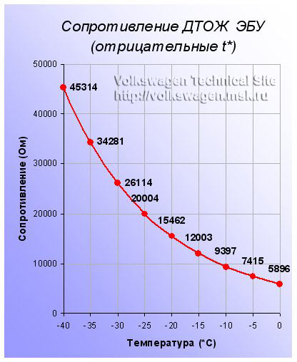

  9. Woffka
    Woffka Старожил
    9 апр 2011
    12.821
    Казахстан
    A80 B4 ABT 2.0 92г
    Короче: трубку посмотрел, форсунки сменил - и на этом всё с момента первого поста.
    За неделю.
    Хм. Ну, таким макаром ты её до весны ремонтить будешь. )))
    Кстати -
    Его незачем сразу покупать. Достаточно вместо ДТОЖ воткнуть в фишку датчика резистор соответствующего сопротивления.
    Чисто для проверки.
    Ну а какой именно резистор - определяется по всем известной диаграмме
    Надеюсь, температуру на улице перед запуском у тебя есть где посмотреть. )))

  16. Woffka
    Woffka Старожил
    9 апр 2011
    12.821
    Казахстан
    A80 B4 ABT 2.0 92г
    Резистор воткни сначала. Если с ним будет запускаться нормально - тогда и озаботишься поиском датчика.
    А то купишь - и опять мимо.
    Кстати, я бы посоветовал Хеллу. Она вменяемая по цене и нормальная по характеристикам.
