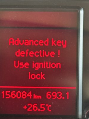

    Всем привет , сейчас столкнулся с такой проблемой , машина перестала реагировать на кнопку старт , причем заглушить её можно с кнопки. Подскажите кто сталкивался с этим ? Ауди q5 2009 г.

    попробуйте второй ключ для начала и замените батарейку

    батарейку заменил на новую , а ключ один всего .

    дверь с сенсором?
    иметь один ключ стремное занятие вообще

    Без ключевой доступ с кнопкой на ручке

    Может все же диагностику подключить ? Или так и будете батарейки менять ?

    Без ключевой доступ , кстати перестал работать , только сейчас заметил. Открывал чаще всего кнопкой на брелке.

    блок кейлиса и мог сказать привет. ДИагностику и все понятно будет

    блок кейлиса - такого блока не существует на Q5 8R

    Да вы правы. Там это частая проблема на ку5 8r. У самого было такое. Замена замка зажигания. На дорсстах сие проблема. Не считывался ключ.
