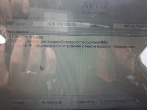

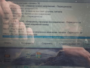

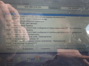

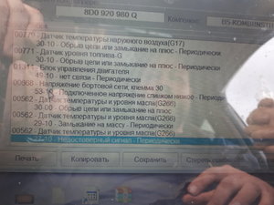

    Ребятушки помогите плиз, я новичок в AUDI... проблема такая A4 B5 1.8 , скинули ошибки и не заводится больше ... ошибка по двигателю 16706 - датчик числа оборотов двигателя Р0322 - нет сигнала Дпкв новый ездил на нем, купил другой поставил и тоже самое = 0 реакции... по диагностике при запуске двигателя обороты один раз поднимаются до 200 об. \ мин. и потом падают , даже движок не схватывает.... что делать не знаю ошибок было достаточно - по обрыву цепи либо замыкание на плюс, - 16487 - расходомер воздуха (G70 P0103 -16684 - пропуски воспламенения - периодически -16688 цил. 4 Р0304 - пропуски воспламенения - периодически -18032 - запрос включения аварийной лампы - 16517 - ряд 1 зонд 1 Р0133 - слишком медлен. изменение сигнала 16622 - Датчик давления наддува Р0238 - слишком высокий уровень сигнала - периодически 17072 - главное реле , силовая цепь Р0688 - разрыв цепи - 18034 (Р1626 -отсутств. сообщ. от блока управления КП) 18058 - шина данных привод Р1650 - отсутств. сообщ. от комбинации приборов)

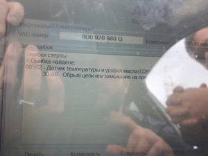

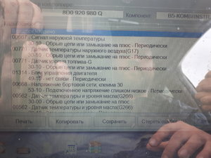

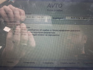

    Может ли это связано с проводкой? Центральная электроника не отвечает по диагностике , блок комфорта тоже, в салоне не работает люк , магнитола, фото до сброса ошибок
