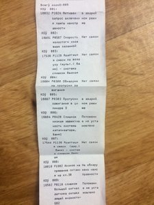

    Добрый день!
    Машина перестала заводится вообще. Изначально, когда ехал, были провалы в оборотах, хоть и пытался газовать, машина никак не реагировала и глохла на ходу. Ставил в положение P коробку, заводил и дальше ехал, начинаю тормозить на светофоре, опять провалы и глохла. В общем, так и доехал до дома. Погода была дождливая. На утро пытаюсь завести, машина сразу заводиться без проблем и глохнет через пару секунд. Пытался так 5-6 раз. На следующий день, вообще перестала заводится. Сделал диагностику(скрин во вложении). Подскажите. какая ошибка не дает завестись движку? Пробовал скинуть фишку с датчика ДТОЖ, - не помогло. Искра есть, свечи заливает. Аккум поставил новый, старый сдох.

  2. Эйван
    Эйван Живу я здесь
    27 янв 2018
    3.686
    Чтото похоже на бензонасос ,меряйте давленич я думаю что беда внем.

  6. Melkon&Ratkov
    25 фев 2014
    8.320
    На диагностику нормальную не пробовали ? То что в первом посте это не диагностика а смех сквозь слезы .
