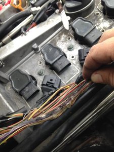

    Добрый вечер, прошу помощи!
    Ситуация в следующем: машина a4 b6 2001 года, двигатель 1.8t avj, механика, монопривод. Двигатель avj приказал долго жить, было решено махнуть двигатель. В сервисе куплен и там же установлен 1.8t AWT мотор. Все собрали, машина не заводится:( по ваг кому не цепляет эбу. В блоке АБС висит ошибка 18258 нет связи эбу. Сигнализаций нет. Двигатель крутит, но не схватывает. До замены двигателя машина была с чипом. На сервисе просто поменяли движки, навеска вся моя. Ничего не прописывали. Шнурок блок не видит. На сервисе разводят руками. Заранее благодарен за помощь!

    Продолжаю. Сегодня снял эбу, проверил дома на столе! Эбу находится вагом( то есть работает). Я так понимаю надо искать дыры в проводке! Коса на катушки форсунки И так далее приходит тоже в мозг? Ибо с этой косой было уже несколько проблем.

    Поставил мозг на место после проверки! При включении зажигания сгорает 43 предохранитель на 15а. motorsteuerung

    На этом преде (43) помимо мозга еще клапан N75 висит и собственно всё. Пин на мозге, куда приходит провод с преда - №3. Обрати внимание на то, что пины мозга №1 и №2 - это минус (масса), т.е. №3 в непосредственной близости от них. Думаю, что твой косяк будет найти легко, имея в наличии самую простую "звонилку".

    Пин - это контакт! В твоем случае ничего не сгорело, а где-то замкнуло на массу. То есть провод черный с фиолетовой полосой, что приходит после преда на 3-й пин мозга и параллельно также идет на клапан N75, где-то соединяется либо тупо с массой (металлическими частями кузова, двигателя и т.д.), либо замыкается минусовым коричневым проводом.
    Сними разъем с мозгов и клапана N75 (зажигание должно быть выключено) и ткни одним проводом тестера или звонилкой в 3-й контакт разъема и вторым на массу или в минусовой 1-й или 2-й того же разъема мозгов. Никакого сопротивления там быть не должно. Если "звонится" значит нужно искать КЗ.

    Огромное спасибо за помощь! Проблема решена, сгорела часть проводки!
    Завел! Теперь остался вопрос к сервисменам( горит давление масла ) :(((
