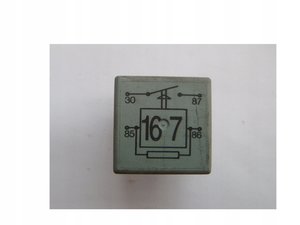

    Домой приехал как обычно. На утро заводить - кручу стартером, и пока крутит стартер постоянно щелкает реле в торпеде слева. Разобрал торпеду - щёлкает реле 167.

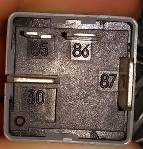

  10. Amodeus177rus
    Amodeus177rus Живу я здесь
    11 окт 2017
    2.723
    Volvo XC 90. 3.2.
    Я думаю для начала просто проверить работоспособность самого реле подав на ножки 85-86 напругу 12в. и проверить замыкание на ногах 30-87.

  11. De6osh
    De6osh Новичок
    17 янв 2019
    5
    Омская обл.
    Audi a4 b6 avant 1.8t quattro
    Спасибо, после работы сегодня займусь, по результатам по возможности сегодня отпишусь.
