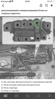

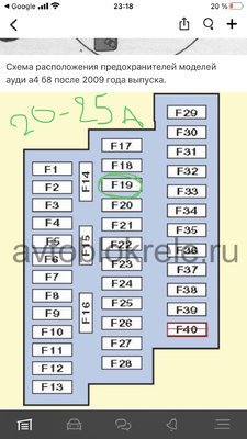

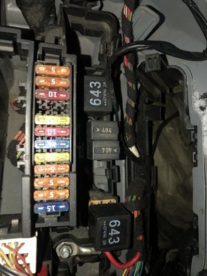

    Предохранители визуально целые и машина колом стала одномоментно,после моих манипуляций.

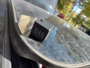

    Предохранители

    Аплодисменты..Виновник торжества!Вчера не успел поменять,проблема была в нем.Постааил новый,завнл с пол оборота.Прочел ошибки и легко их стер.Это реле дает напругу на комп,то то оно щелкало..Цена вопроса несколько евро.
  12. DaveG30
    DaveG30 Участник форума
    15 фев 2010
    106
    Passat B6 CGYA
    Небыло тока в компе,не терлись ошибки.

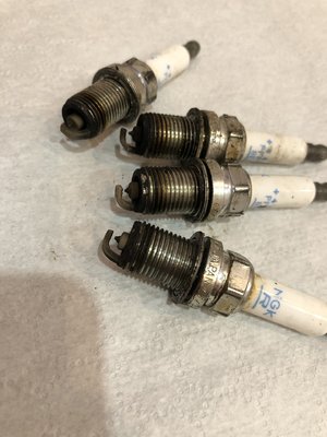

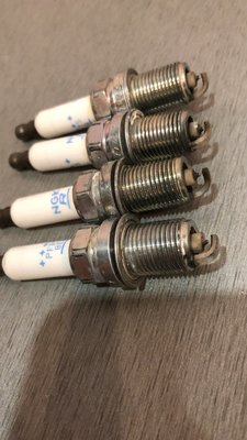

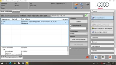

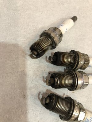

    Отработав вернулся к своей малышке, попробовал снова завести, всё без успешно( Погода была на тот момент -5, странно… У меня есть качественный адаптер Vas5054a, ноут с Odis 6.0.2 Service, думаю надо посмотреть. Делаю опрос блоков, находит 2 ошибки не влияющие на запуск, по климату и кз высокочастотному динамику задней двери. По остальным блоком порядок. К тому времени АКБ по заряду потрепало знатно, ну и не секрет что данная диагностика пожирает заряд до 15 ампер в моменте. Крутить он начал вяло. Решено, снимаю АКБ, выкручиваю свечи, забираю катушки на детальный осмотр домой. АКБ на зарядку, свечи электродами в доместос, кто знает тот поймёт, у катушек наконечники хорошие, трещин нет, пробоев не должно быть.
    День 2-ой: Выхожу на улицу, АКБ 100%, перед тем как вкрутить свечи, беру шприц и брызгаю по 5мл. масла в каждый цилиндр, думаю лишним не будет, да и если компрессии не хватает, то это может помочь, вкручиваю свечи, плотно одеваю катушки, накидываю фишки. И да… Не мог я проверить искру, я один всё это делал. Вообщем подключаю АКБ, зажигание, начинаю крутить. Ноль реакции, не схватывает совсем. Фото свечей я приложу.

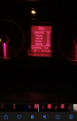

    День 4: По погоде: -14. Заряженный АКБ, эфир (быстрый старт) пробую.. Реакции нет. Приборка в этот раз выдала что уровень масло на 0, залейте масло в двигатель. Опа что??? Я в одно время докупил щуп, и слежу всегда, не сильно доверяю электронному измерителю. Выхожу, проверяю снова, хотя знаю что там всё нормально, мною проверено было в первый же день, как она закапризничала. На данный момент уровень был ровно на середине, масло бензином не пахло, не чёрное. Так что это за капризы такие… Подскажите знающие, может ли неисправность этого датчика что в поддоне, запрещать запуск? Условно, датчик посылает сигнал что масла в двигателе нет, а мозги не дают разрешение на запуск, что бы не положить мотор. Или же он только для измерения и напоминания?

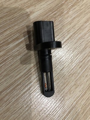

    День 5: Снимал датчик впускного коллектора, чистил. Полез в коробку где мозги, чтобы добраться до главных реле, пришлось вытащить ЭБУ, затем появился доступ к реле, забрал их домой, разобрал и осмотрел, они в идеале. Собрал и всё вернул на свои места. Диагностирую, теперь я стал счастливым обладателем новой ошибки)
    5583
    Audi: P164C00 Датчик давления, используемый при уменьшении давления масла
    Эту ошибку я получил через обд адаптер, не знаю на сколько можно верить ему?!
