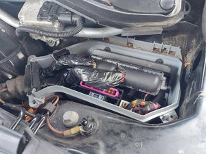

    В ручную я не пробовал,но это и ненужно,ну посудите сами-я подъехал,заглушил авто,двс работает как часы,по крайней мере все спецы мне так говорят,хотя к трактору после tsi до сих пор приввкнуть немогу.Так вот,разобрал все,а именно,снял верхний бак омывайки,открутил 3 самореза ,открыл крышку отключил комп или эбу (или что там на двух скартах)Достал реле,разобрал,осмотрел визуально,заметил следы корозии,зачистил,собрал.Приехали.Реле новое уже купил,стааить не сталоткинули минус,решил дать авто отстояться.Про аккум,попробую кинуть дополнительное питание..И да,согласен полностью,нужно идти в обратном направлении.Все собрал,разобрал аккуратно,руки из нужного места,плюс с машинами работаю ,но профиль немного другой.

    Вот что и где я ковырял.

    С виду чистенько всё. А реле точно то? Ничего не перепутано? И вынули то, что нужно и вставили туда где стояло, без ошибок. Так? Не?

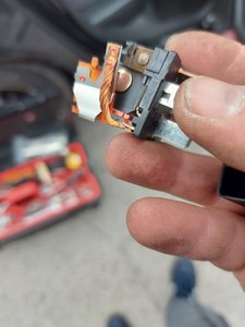

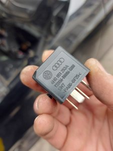

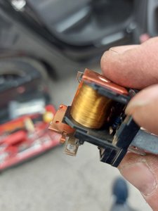

    В теме указаной выше так что фигурант 645 реле как и у меня,вытащил,а назад по другому и не поставишь.Там на контакте были следы окисла и корозии,типа разьело не ного и на пластике внутри было совсем немного копоти,но думаю это для такого года и пробега естественно.

    Поставьте уже новое реле, которое купили. Что-то как-то оно нездорОво выглядит на вашем фото.
    Я имею в виду не "неправильно вставить", а "на то же место". Кто вас знает, может сперва повынули все, а потом начали вставлять назад и перепутали местами.

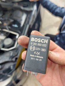

    Вот тоже самое,почти,но только это бензин,у меня один 645 другой 647 если не ошибаюсь.Перепутать невозможно

    Вот они оба,ножки разные,места тоже.Щелкал постоянно только 645.
